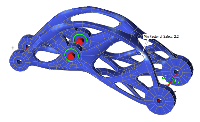

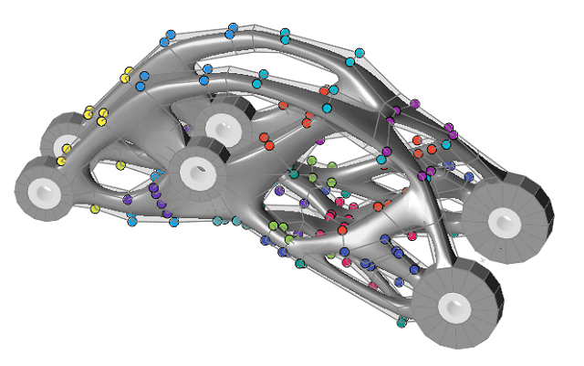

1. 设计空间
2. 优化后的形状

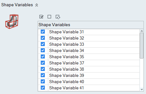

形状变量
运行 PolyNURBS 形状优化时,您可以选择要包含在“运行优化”窗口中的形状变量。

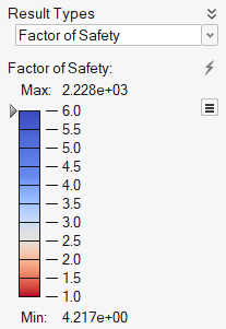

PolyNURBS 形状优化结果
PolyNURBS 形状优化运行成功结束时,会显示“分析浏览器”而非“形状浏览器”。
