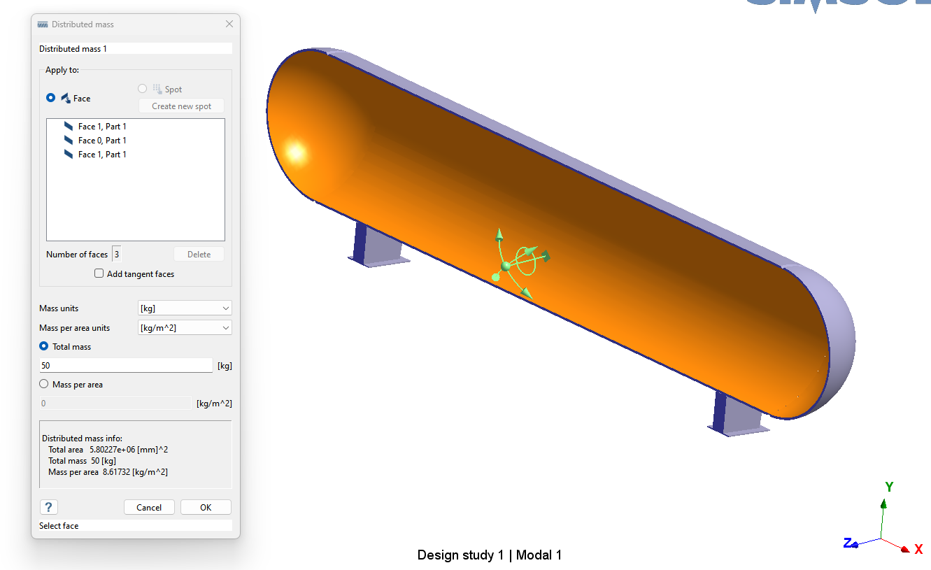

选择 图 2 中显示为橙色的容器的内表面。
图 2.
设置总质量。
- 在分布质量对话框中,选择总质量单选按钮。
- 在文本框中,输入 50。
- 点击确定。

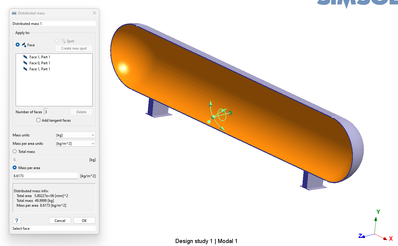

图 3.
设置单位面积质量。
- 在分布质量对话框中,选择单位面积质量单选按钮。
- 在文本框中,输入 8.6173。
- 点击确定。

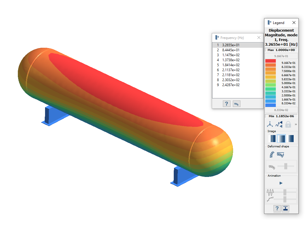

查看结果
- 在分析工作台工作台上,点击
结果图。 -
选择位移大小。
图例窗口将打开并显示云图。频率 (Hz) 窗口会打开,并显示各种模式。
