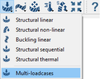

创建多载荷工况分析
  1. 在主窗口工具栏上,点击结构分析 结构分析
  2. 从下拉菜单中选择多载荷工况
    3.
    工作台会出现在项目树中。

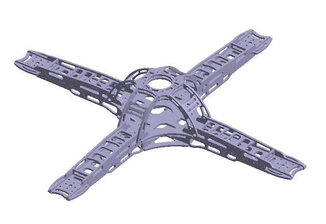

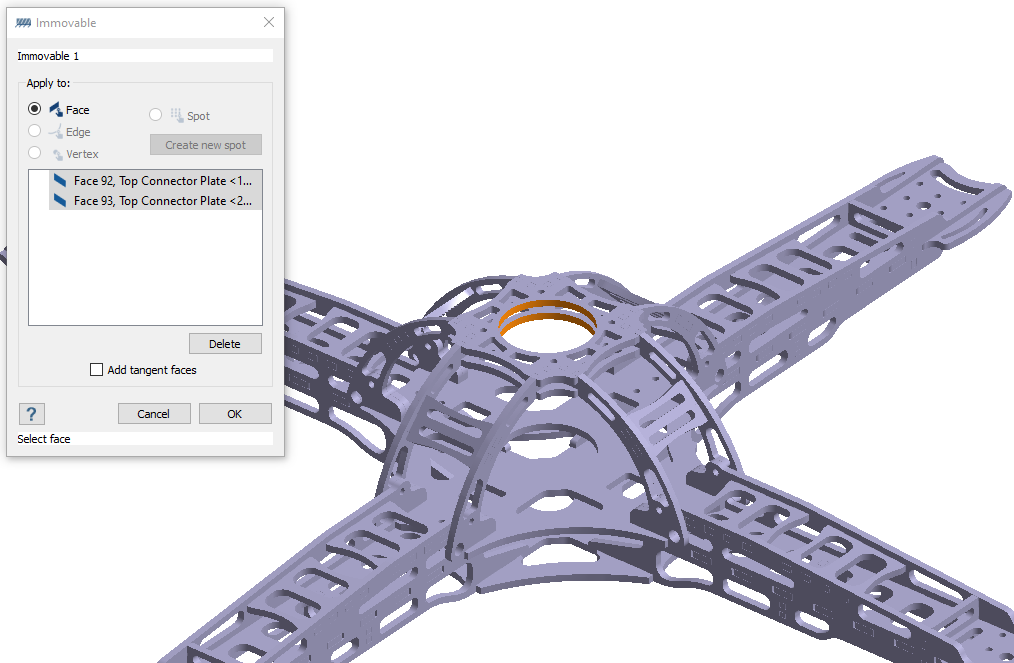

创建固定支座
  1. 在多载荷工况工作台中,点击固定支座
  2. 在对话框中,确认已选中单选按钮。
  3. 模型视窗中,选择 图 4 中高亮显示的面。
    4.
  4. 点击确定
    新约束,固定 1 会出现在项目树中。约束的可视表示会显示在模型上。

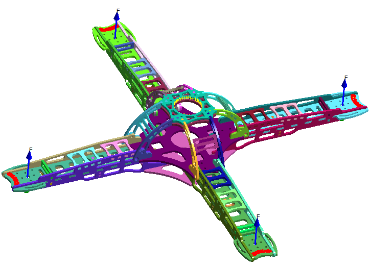

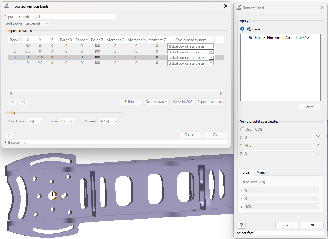

导入远程载荷
  1. 在工作台工具栏上,选择 > 导入远程载荷
  2. 将坐标设置为 in
  3. 导入的远程载荷 1 对话框中,点击从 CSV 导入
  4. 从文件浏览器中选择 RemoteLoadQuadcopter.csv,然后点击打开
    导入的远程载荷显示在对话框中,并映射在 模型视窗。通过点击编辑载荷或双击行来编辑对话框中的值。
  5. 对于载荷工况,从下拉菜单中选择一个载荷工况即可查看所需的数据。
    默认情况下,将显示结构 1 的坐标和载荷。
    5.

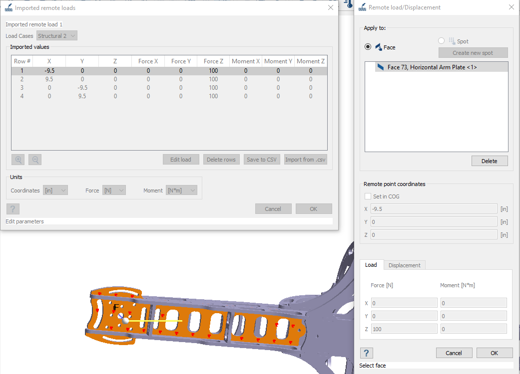

    X1、Y1、Z1、X2、Y2、Z2 是可选字段,用于定义要映射的面。这些字段只有在被定义后才会显示在对话框中。
    对于结构 1,X1、Y1、Z1 是要映射载荷的所需面上的点的空间坐标。
    结构 1 和结构 2 的载荷施加在同一个远程点上。在结构 1 中,载荷被施加在指定的面上,而在结构 2 中,映射基于远程点。

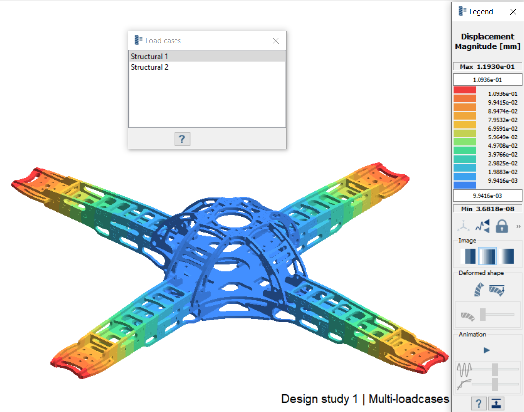

查看结果
  1. 项目树中,选择分析结果分支。
  2. 分析工作台工具栏上,选择(结果图) > 位移 > 位移大小
  3. 载荷工况对话框中,选择所需的载荷工况即可显示结果。
