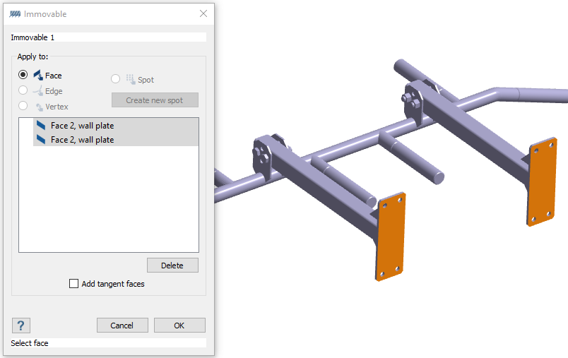

                在分析工作台中,点击固定支座  。 。
- 在对话框中,确认已选中面单选按钮。
                在模型视窗中,选择 图 1 中显示为橙色的两个面。
                图 1.
- 点击确定。新约束,固定 1 会出现在项目树中。约束的可视表示会显示在模型上。

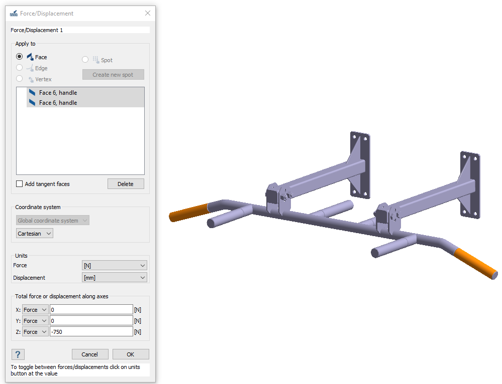

                在模型视窗中,选择 图 2 中显示为橙色的两个手柄面。
                图 2.

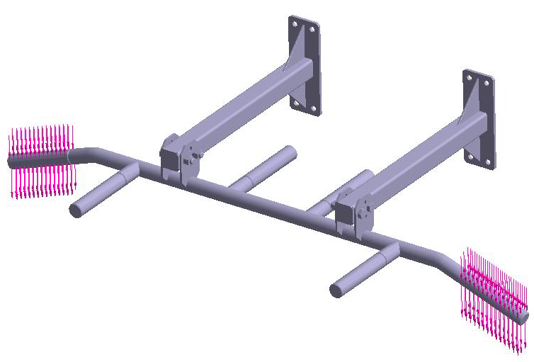

- 将 Z 方向的力指定为 -750 N。
- 点击确定。新载荷,力/位移1,出现在项目树中。表示载荷的矢量会显示在模型上。

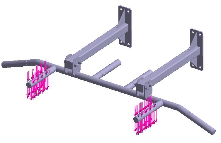

创建第二个结构线性分析
- 在项目树中,右击结构 1。
                从右键菜单中选择复制。
                “结构 2”分析会显示在项目树中。
                点击“结构 2”旁边的  即可扩展分析分支。 即可扩展分析分支。

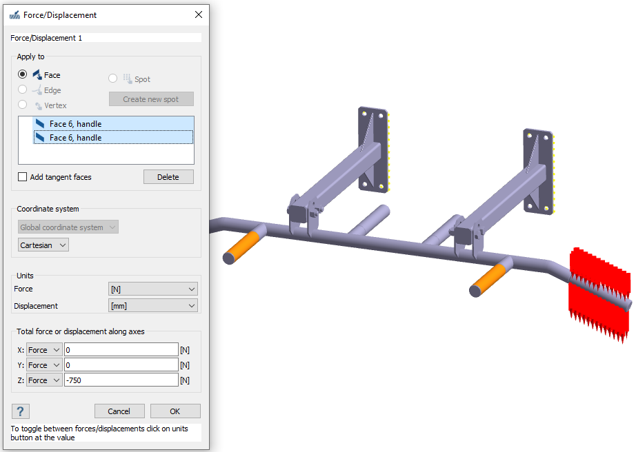

                编辑手柄载荷。

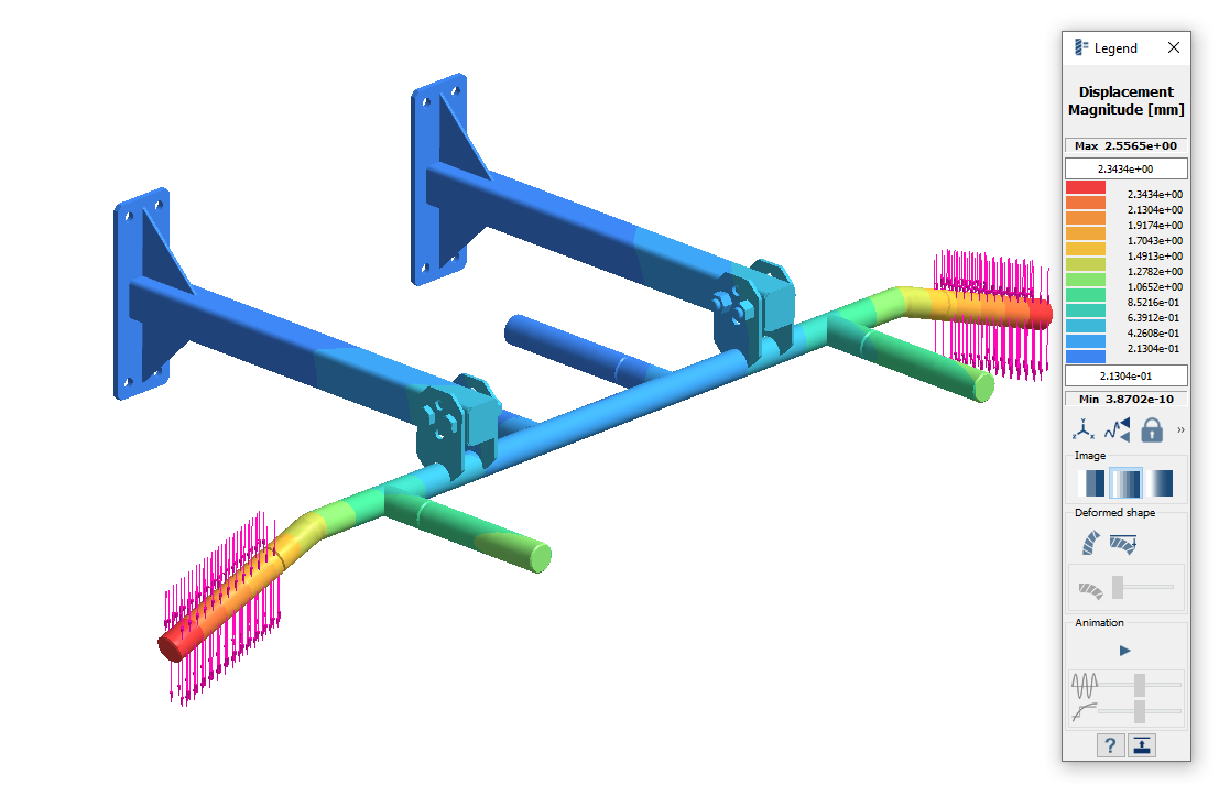

                SimSolid 会运行设计研究分支中的所有分析。结束后,每个分析的结果分支将显示在项目树中。注: 分析 1 在 11 秒内运行。 SimSolid 会重复使用分析 2 的模型数据结构,因此分析会运行得更快。
 (结果图)。
(结果图)。 (显示变形形状)。
(显示变形形状)。 (捕捉书签)图标。
