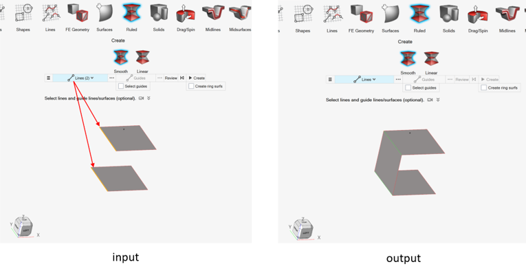

ツールおよびワークフローに適用される作成ルール
  1. 入力がCADジオメトリの場合、出力されるジオメトリは、CADジオメトリです。
    2つのCADエッジからの補間サーフェスの作成では、CADジオメトリサーフェスが生成されます。
    1.

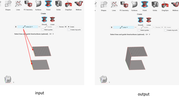

  2. 入力がFEジオメトリの場合、出力されるジオメトリは、FEジオメトリです。
    2つのFEジオメトリエッジからの補間サーフェスの作成では、FEジオメトリサーフェスが生成されます。
    2.

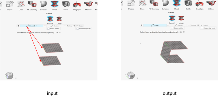

  3. 混合入力(CADジオメトリ+FEジオメトリ)の場合、期待される出力はプリファレンスの HyperMesh > Geometry > Geometry Creation: Create modeオプションで定義されます。
    以下も同様です:
    • 混合選択(CADエッジとFEジオメトリエッジ)からの補間サーフェスの作成
    • コンポーネント内またはコンポーネント間の連続性
    • 浮遊節点の位置
    • 構造節点(関連なし)選択
    CADエッジ / CADライン選択はCADサーフェスになります。
    FEエッジ / FEライン選択はFEサーフェスになります。
    3.

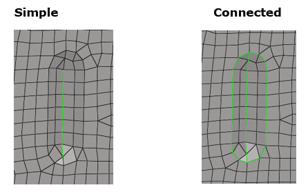

    Create at features
    Simple - 隣接する要素間の法線の角度によってのみフィーチャーを特定する方法です。これに基づいてサーフェスが作成されます。
    Connected - どこにも属さない"orphan"エンティティ、または、閉じていないフィーチャーラインの作成を回避します。これは、微小領域結合のためのさらに厳密なチェックを行い、サーフェスの作成時に、途中で終了するフィーチャーやどのフィーチャーにも結合しないフィーチャーの作成を回避します。以下に例を示します:
    5.
