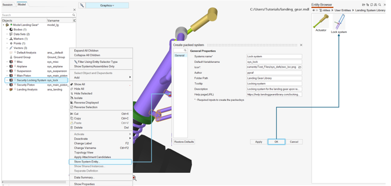

- エンティティブラウザへのシステム定義の保存(MotionView)
- MotionViewのエンティティブラウザには、モデルに追加できるエンティティのリストがありますが、ここでシステムを保存し、検索と再利用が容易に行えるようになりました。

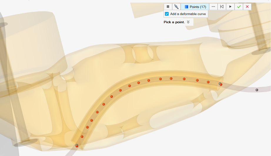

- Polybeam上の可変形カーブ(MotionView)
- 前のリリースでは、MotionViewとMotionSolveは可変形カーブの接触をサポートし、接触しているパイプ、ケーブル、チューブのモデリングに使用できるようになりました。本リリースでは、MotionViewでPolybeamエンティティを作成する際に、可変形カーブをグラフィックスで追加するオプションが提供されました。これにより、細長い要素を持つモデルのセットアップが効率化され、より迅速な設定が可能になりました。
