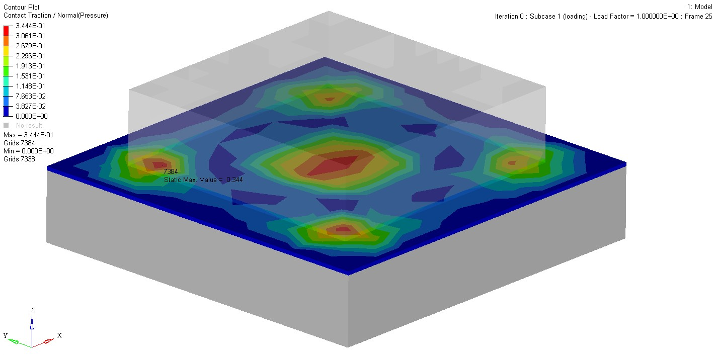

1. 反復計算0、荷重係数1.00における接触力の分布

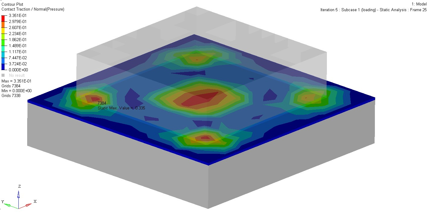

2. 反復計算5における接触力の分布
収束した最適化モデルでは、重量は2.37635E-3トンから2.37585E-3トンに軽量化され、接触圧力は0.3444MPaから0.3351MPaに低減されています。
