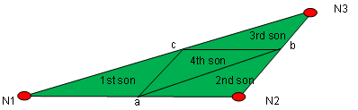

- 3節点のsh3n_IDの子は、下記の順序で指定する必要があります。ここでは、3節点のsh3n_IDの結合性を (N1, N2, N3) と想定します。
図 1.
- 4つの子の結合性は、オプションの/SH3N/part_IDを使用して以下の順序で指定する必要があります。
第1の子 = (N1, a , c)N1は第1の子の第1節点で、第1の子は親sh3n_IDと同じように方向付けられます
第2の子 = (a, N2, b)N2は第2の子の第2節点で、第2の子は親sh3n_IDと同じように方向付けられます
第3の子 = (c, b, N3)N3は第3の子の第3節点で、第3の子は親sh3n_IDと同じように方向付けられます
第4の子 = (b, c, a)
