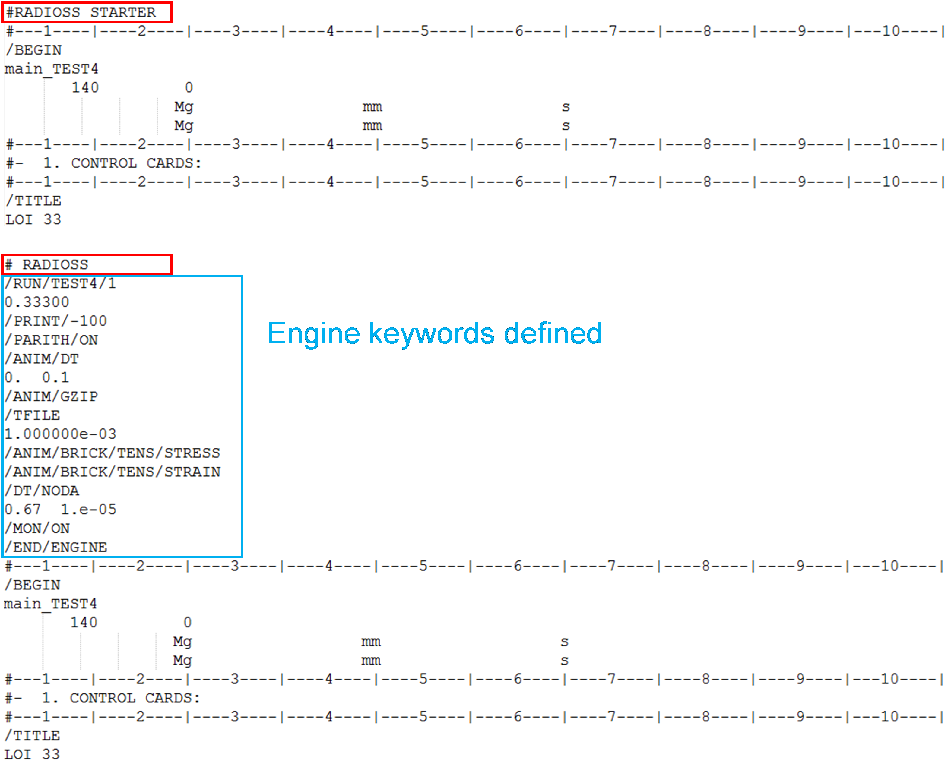

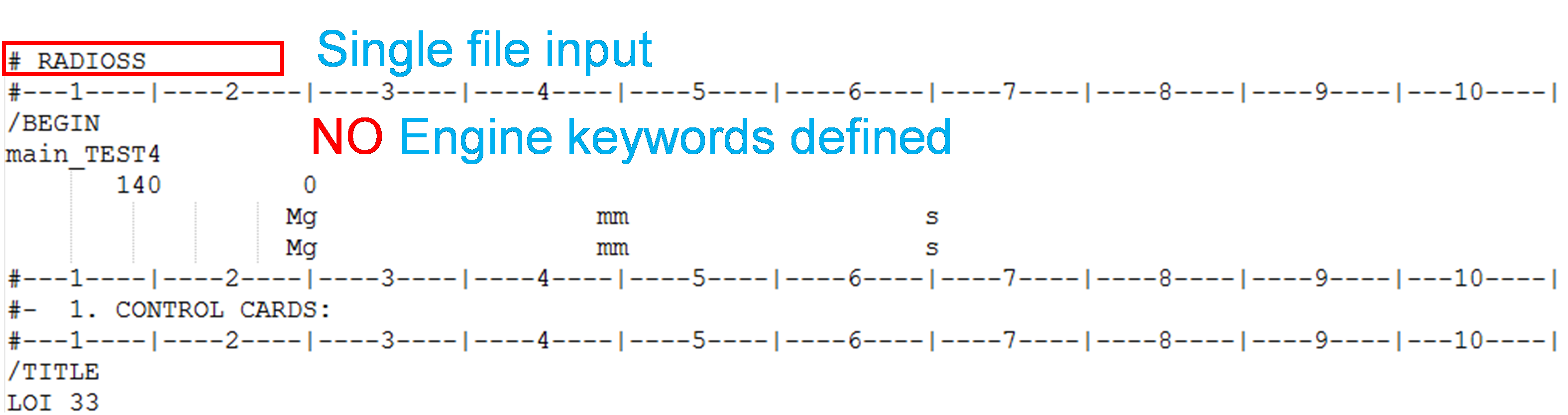

** ERROR : BEGIN IS NOT A VALID KEYWORD
MESSAGE ID : 189
** ERROR : MAT IS NOT A VALID KEYWORD
このメッセージが表示されるのは通常、単一ファイル入力フォーマットが使用されており、Engineキーワードが定義されていない場合です。
“#RADIOSS STARTER”という見出しを使用するか、Engineキーワードを追加します。

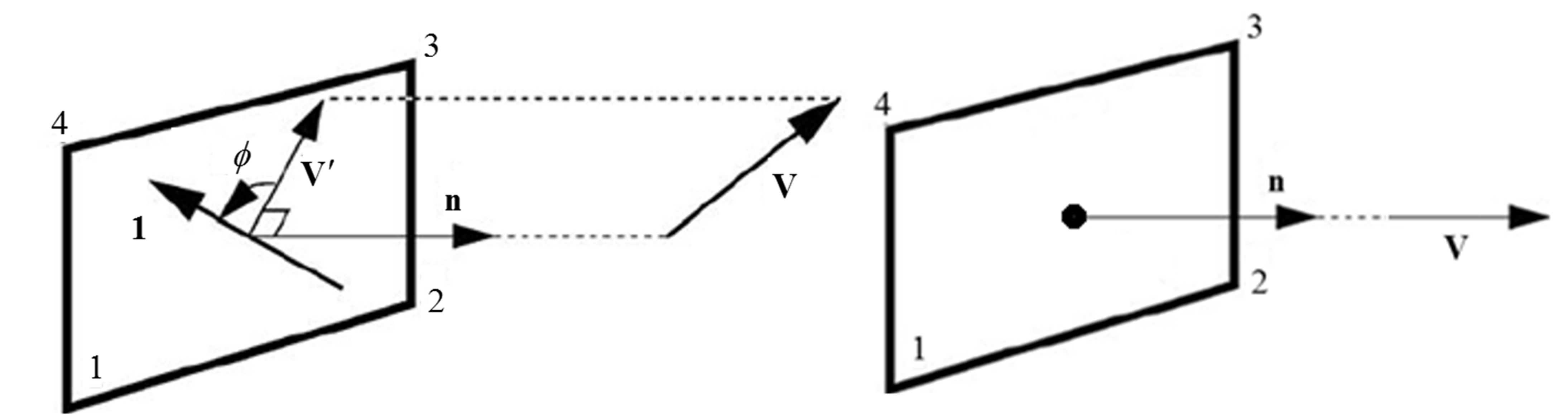

エラー197
ERROR ID : 197
** ERROR IN INPUT DATA
DESCRIPTION :
-- PROPERTY ID : 521003304
-- PROPERTY TITLE : New PROP 521003304

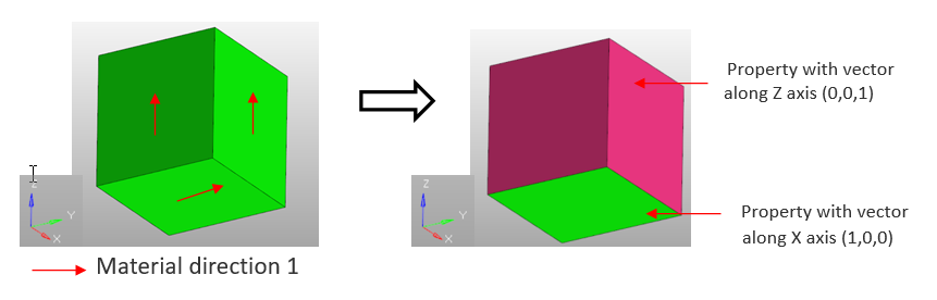

REFERENCE DIRECTION IS ALMOST NORMAL TO SHELL ID=662193988
Starterでこのメッセージが出力されるのは、プロパティ(基準ベクトル / スキュー)で定義されている方向がシェル要素に対してほぼ垂直である場合です。
ソルバーは、基準方向がシェル要素に対してほぼ垂直なプロパティのID(この例では521003304)とシェル要素ID(この例では662193988)を提示します。
材料が実際には直交異方性(E11=E22かつG12=G23=G31=E11/(2*(1+nu12))でない場合は、ベクトルを変更しても結果は変化せず、任意のベクトルを指定できます(VX=VY=VZ=1)。

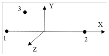

エラー223
ERROR ID: 223
** ERROR IN BEAM DEFINITION
DESCRIPTION :
IN BEAM ID=1, N1 and N3 HAVE SAME LOCATION
SOLUTION:
CHANGE N1 OR N3 COORDINATES
- ビーム断面が円形または正方形(Iyy=Izz)である場合は、同じN3をすべてのビーム要素に割り当てることができます。主な要件は、選択したすべてのビームに対して有効な節点を選択することです。N3は、選択したどのビームの軸上にあってもいけません。
- Iyy≠Izzの場合でも、同じ節点N3を複数のビーム要素に割り当てることができます(N1-N2によって定義されるそれらのビーム要素の局所X軸がほぼ同じである場合)。ビームの局所X軸がほぼ同じでない場合は、ビームごとに異なるN3を選択してください。N3は、ビームの軸上にあってはいけません。

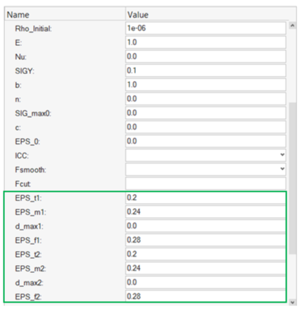

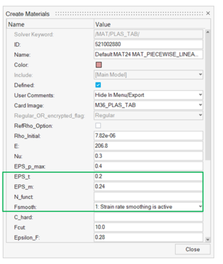

エラー480
ERROR ID : 480
** ERROR IN MATERIAL LAW
DESCRIPTION :
-- MATERIAL ID : 521002880
-- MATERIAL TITLE : Default MAT24 MAT_PIECEWISE_LINEAR_PLASTICITY.2
EPS_T MUST BE STRICTLY LESS THAN EPS_M
材料則LAW27とLAW36では、引張での破壊が定義されている場合、いくつかの規則に従う必要があります。この例で、ソルバーは材料521002880について、 となっているが、この状態は許可されていないと報告しています。
- LAW36の例:Eps_t < Eps_m < Eps_f
- LAW27の例:
EPS_t1 < EPS_m1 < EPS_f1
EPS_t2 < EPS_m2 < EPS_f2

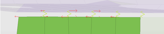

ほとんどの場合、Starterが新しい位置を計算できない節点は、残余距離が0である節点となります。すなわち、それらの節点は最初にメインセグメント上にあります。

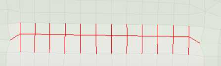

- 溶接またはボルトを表すスプリングが全体接触に含まれています。これらを削除する必要があります。
図 6.
- メッシュに亀裂が入っている箇所があります。節点を結合する必要があります。

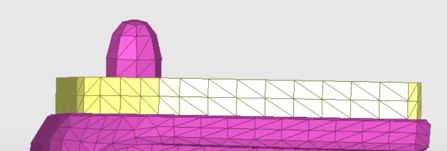

ソリッドメッシュ上にスキンが存在しており、スキン / ソリッドの節点が結合されていません。節点を結合する必要があります。図 8.

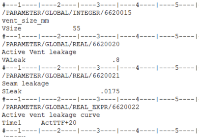

LINE : /PARAMETER/GLOBAL/INTEGER/6620015
このエラーが発生するのは、ソルバーがパラメータの値を評価できない場合です。これは通常、式が不完全であるか、式で参照されているパラメータがモデル内で定義されていない場合に生じます。
Time1”は“ActTTF” + 20と等しくなります。パラメータ“ActTTF”が定義されていないため、ソルバーは“Time1”の値を評価できません。
