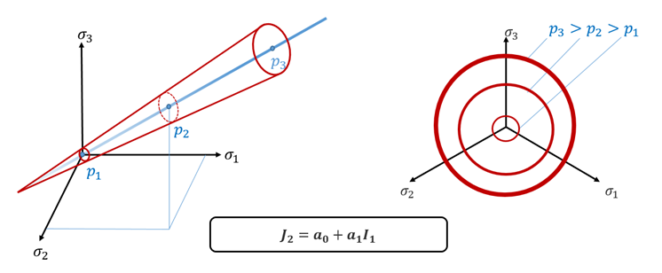

- 元のDrucker-Prager降伏基準は、線形圧力依存性を有します。
図 1. 元のDrucker-Prager降伏基準

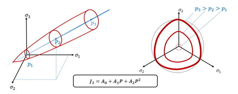

Radiossは、その圧力依存が非線形である拡張Drucker-Prager降伏基準を使用しています。図 2. Radiossに組み込まれている拡張Drucker-Prager降伏基準

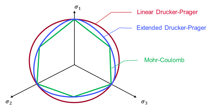

- 拡張Drucker-Prager降伏基準は、Mohr-Coulomb基準と比較され得ます。
図 3. Radiossに組み込まれている拡張Drucker-Prager降伏基準 vs. Mohr-Coulomb基準

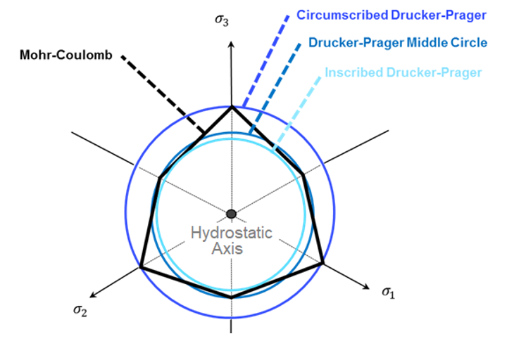

拡張Drucker-Prager降伏基準は、Mohr-Coulombパラメータからフィッティングできます:- 粘着パラメータ
- 内部摩擦の角度
この目的のために、パラメータ が次のように定義されなければなりません:- モデリングタイプ
- パラメータ
- 外接Drucker-Prager基準
- 中央円
- 内接Drucker-Prager基準
図 4. Mohr-Coulomb基準(黒色)からDrucker-Prager降伏基準(青色)をフィッティング

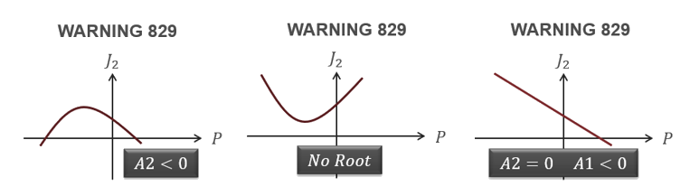

- Starterは、降伏パラメータA0、A1、A2をチェックし、予期せぬ状況が発生した場合はユーザーに警告します。
図 5.
