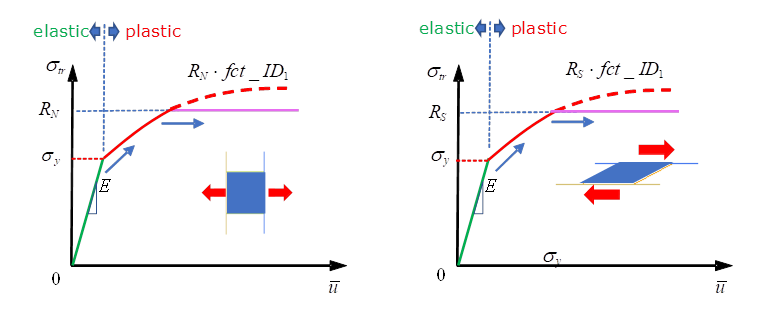

- せん断方向の剛性は、剛性係数 に等しいと見なされます(図 1)。
- ポアソン比は0です。
- 降伏応力(fct_ID1で定義)に達した後、材料は塑性相に移行します。最大応力RN(引張)またはRS(せん断)に達した後は、材料内の応力は増加しません(図 1)。
図 1.

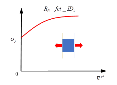

- 塑性の伸びは、fct_ID1が指定されている場合に考慮されます。これは、通常、真応力を塑性変位の関数として表す、減少しない関数です。横軸の値の最初は “0”で、縦軸の値の最初は降伏応力であるべきです。関数は材料の損傷をモデル化する応力低下の部分を含む事もできます。
図 2.

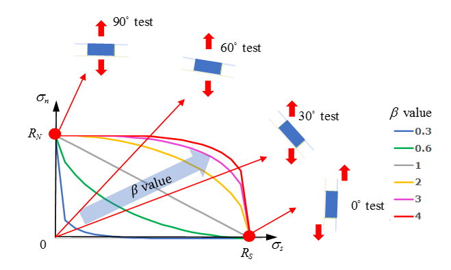

- 法線DOFとせん断DOFは、塑性領域で連成されます。正規化された有効な真応力(
)は、法線(
)とせん断応力(
)から次のように計算されます:ここで、
- および
- fct_IDNおよびfct_IDSの関数。
- fct_IDN および fct_IDS
- 塑性変位速度の関数として法線応力とせん断応力のスケーリング係数を指定します。

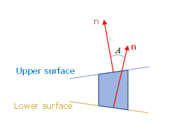

- ソリッド要素の底面法線と上面法線の間の角度です。
図 3.
- 0.0から1.0の間で定義されるモーメントの影響を記述する(たとえば剥離試験における)ために用いられるスケールファクターです。
- 法線およびせん断の組み合わせ試験でフィッティングされることが可能です。たとえば、60°試験または30°試験。
