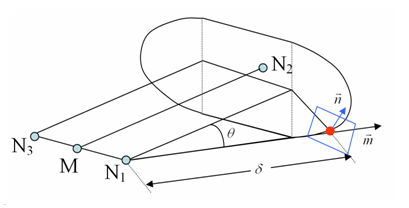

- ジェットを使用した場合、エアバッグの各要素に追加の
圧力がかかります:
関数 はセンサーで指定される時間で自動的にシフトし、注入をアクティブ化します。
- ここで、mは要素の中心をセグメント(N1とN3)上に投影したポイントから要素の中心までの正規化ベクトル、
はベクトルMN2とmの間の角度(単位は度)、
は要素の中心から、要素の中心をセグメント(N1とN3)上に投影したポイントまでの距離です。ポイントのセグメント(N1とN3)上への投影は、ポイントをMN2の方向に向けてライン(N1とN3)上へ投影したものとして定義されます。この場合、投影先がセグメント(N1とN3)に含まれる必要があります。投影先がセグメントに含まれない場合、ポイントのセグメント(N1とN3)上への投影は、N1またはN3のうち、近い方の節点として定義されます。
図 1. ジェット機の上反角
ここで、MはN1とN3の間
- node_ID3 = 0の場合、node_ID3はnode_ID1に設定され、二面体は円錐形に減少します。

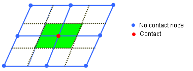

- ベントホールの面積は、次のように計算されます:
ここで、衝撃を受けるサーフェスは:
衝撃を受けないサーフェスは:図 2.
ここで、エアバッグ材料の各要素eに対して、 は、要素を定義している 節点のうち衝撃を受ける節点の数、 は要素eの面積
また、
