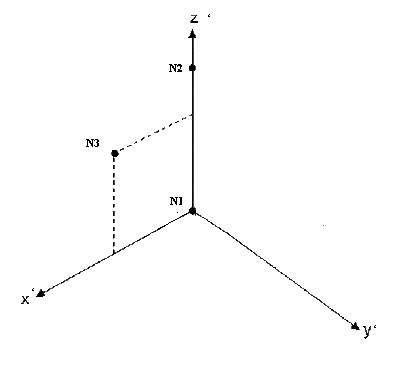

- 移動スキューは、3つの節点で定義された局所座標系を定義します。毎回、これらの節点の実際の位置に基づいて、スキューの実際の方向が計算し直されます。
- 3次元では、スキューは次のように定義されます。
node_ID1およびnode_ID2によって以下が定義されます:
node_ID1およびnode_ID3によって以下が定義されます:
- 円筒座標系内のスキューに関する条件を定義する時、円筒座標の軸が節点N1を通ると仮定されます。
図 1.
