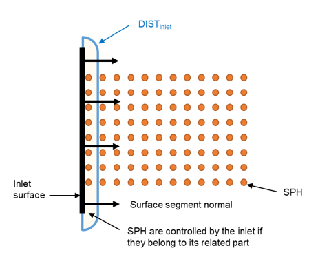

- サーフェスセグメントは、その法線ベクトルがドメインの内部を指すような向きとする必要があります。
- サーフェスは固定する必要があります。
- 流入条件の場合は、関連するパートに対して非アクティブな粒子を使用できる限り、そのパートに属する粒子が入力されます。条件に関係するパートに属する粒子の挙動は、サーフェスの正の側で流入サーフェスからDist以内の距離にあるすべての粒子の条件の特徴に対して設定されます。

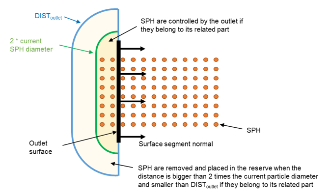

- 流出条件の場合、条件に関係するパートに属する粒子の挙動は、サーフェスの負の側で流出サーフェスからDist以内の距離にあるすべての粒子の条件の特徴に対して設定されます。流出しない粒子と相互作用しない粒子は非アクティブになります。
- 流出条件によって非アクティブになった粒子は、同じパートに作用する流入条件によって流入に再利用できます。
- 流出を使用する場合は、該当のSPHプロパティでorder = -1とすることを推奨します。
- 流出の場合、初期メッシュは、流出サーフェスから最大2hの距離に作成される必要があります(hは関連プロパティでのスムージング長です)。流入または流出の場合、流入または流出する粒子を制御するために、少なくとも距離2h以内の範囲で十分な距離を確保する必要があります。
図 1. 流入条件の構成の概要
図 2. 流出条件の構成の概要

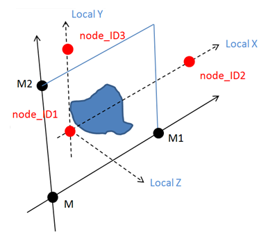

- Itype = 2、3、または4の場合、サーフェスは、メッシュサーフェス(surf_IDD > 0)、3つの節点(node_ID1 > 0、node_ID2 > 0、およびnode_ID3 > 0)、または3つの節点の座標(M、M1、およびM2)により定義できます。
図 3.
- Itype = 2、3、または4、かつサーフェスが3つの座標で定義されている場合、そのサーフェスは固定されます。サーフェスがサーフェスIDまたは3つの節点で定義されている場合、そのサーフェスはシェル要素または節点の変位に従って動きます。
