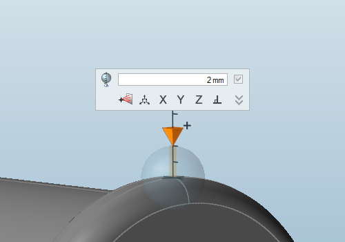

在所有方向施加位移约束
在“结构仿真”功能区上,选择位移约束工具。
提示: 要查找并打开工具,按 Ctrl+F。更多信息请见查找和搜索工具。 -
将鼠标悬浮在模型视窗的非设计空间上,点击一个点。
施加在所有方向上的位移约束即会在所点击的位置创建出来,并显示为一个球体。
- 点击并拖动橙色的金字塔,或在小对话框的文本栏中输入一个值,以改变此位移约束的大小。
- 鼠标右击划过勾选标记以退出,或双击鼠标右键。

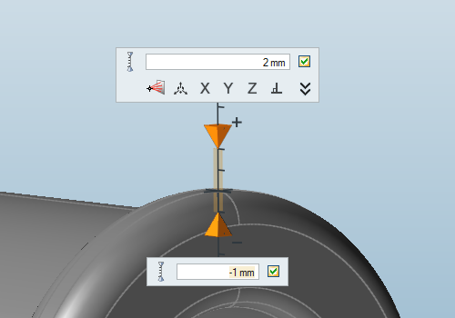

在单一方向施加位移约束
提示: 要查找并打开工具,按 Ctrl+F。更多信息请见查找和搜索工具。 - 将鼠标悬浮在模型视窗的非设计空间上,点击一个点。
点击小对话框上的球体,修改位移约束的类型。
从下拉菜单中选择在一个方向上约束图标,仅对一个方向施加位移约束。
此时出现两个橙色金字塔,每个均带有一个单独的小对话框,分别代表该位移约束的上边界值和下边界值。 -
点击并拖动一个橙色金字塔,或点击
按钮,然后在小对话框的文本栏中输入一个值,以更改位移约束的上边界值或下边界值的大小。
- 如果仅需要一个上边界值或下边界值而不是两个值,请在小对话框上关闭要删除的边界值旁的复选框。
更改位移约束方向:
- 点击小对话框上的 X、Y 或 Z。
- 点击小对话框上的移动工具图标
,然后点击并拖拽箭头,或在文本框中输入确切的值。 - 点击
按钮,手动输入 x、y 和 z 三个方向向量的分量。 - 按
按钮恢复默认方向。
