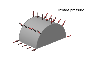

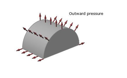

压力通常由作用于面上的气体或者液体产生,其可向内或向外作用于实体。要在整个面上施加方向一致的分布力,应使用力而不是压力。

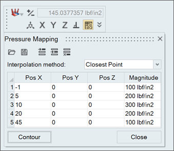

压力映射
使用压力映射表输入压力数据的位置和大小。您也可以导入 .csv 格式的数据。
您可以使用小对话框中的选项来施加非均匀分布的压力。
选择“非均匀压力”选项将打开“压力映射”表,您可以在其中输入压力数据的位置和大小。您也可以导入 .csv 格式的数据。

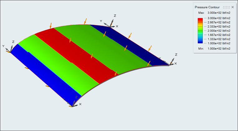

点击表上的云图按钮以显示云图。
