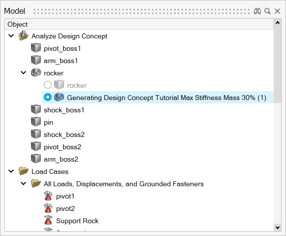

按 F2 键打开模型浏览器。确认生成设计概念教程最大刚度质量 30% 结果转换被选中。

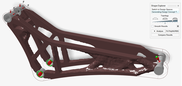

查看并对优化结果进行优化
在“结构仿真”功能区上,点击优化工具组中的显示优化结果按钮,以在形状浏览器中查看先前运行并与模型一起保存的优化。
提示: 要查找并打开工具,按 Ctrl+F。更多信息请见查找和搜索工具。 -
将形状浏览器上的拓扑滑块放置在从最右边开始的第二个刻点处。生成的形状会在该点与之完全连接,这对于使 PolyNURBS 自适应结果非常重要。分析结果和 CAD 转换将根据滑块位置的不同而异。

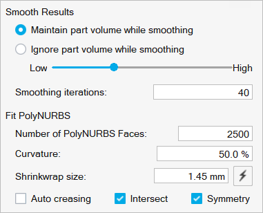

选中形状浏览器上的平滑结果复选框。(如果您之前在会话中使用过此设置,则该设置可能已处于选中状态。)
点击形状浏览器上的平滑结果参数
使用对话框上的选项进行试验,看看优化结果的平滑度发生了什么变化。
- 向右拖动滑块以增加平滑度。
- 平滑化时维持零件体积是默认选项。忽略零件体积会提供更加平滑的结果,但材料会显示得更薄或在某些区域被完全删除。
- 增加平滑迭代设置也会产生更平滑的效果。
- 您还可以在此对话框中调整设置,使 PolyNURBS 适应优化后的结果。先尝试使用默认设置。更多信息请见使 PolyNURBS 适合生成的形状。
- 点击模型视窗以关闭对话框。

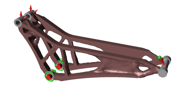

点击“形状浏览器”上的拟合 PolyNURBS 按钮。这会将 PolyNURBS 转换为 CAD 零件,在模型浏览器中显示为 Part 4。

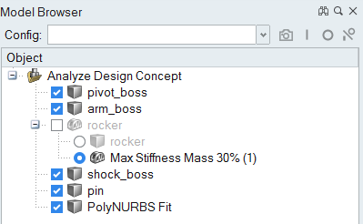

按 F5 查看模型浏览器顶部的“模型配置”工具栏。
取消选中 rocker 复选框,将初始零件配置为关闭状态。这会将其排除在计算之外。

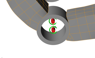

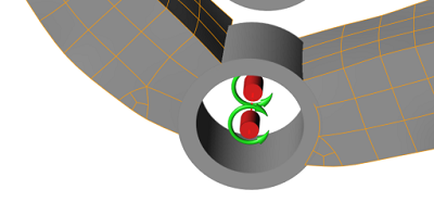

使用滚轮放大 PolyNURBS 与三个 Boss 零件接触的区域。请注意,PolyNURBS 零件在这些非设计空间附近有空隙。
使用“结构仿真”功能区的接触工具定位并查看这些间隙。
使用 PolyNURBS 功能区的各种工具修复这些间隙,这样这些高应力集中区域就不会出现在后续分析中。更多信息请见PolyNURBS。

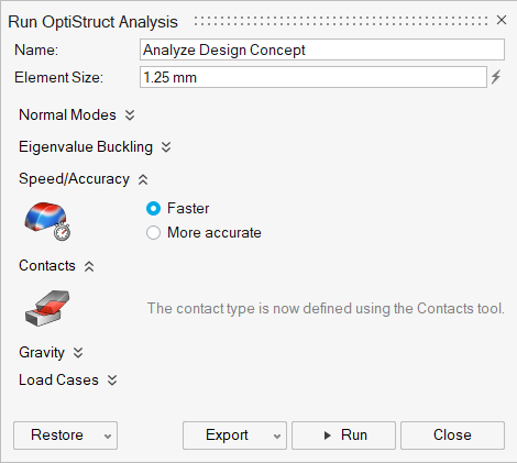

在“结构仿真”功能区上,点击分析工具组中的运行优化
按钮即可分析修改后的形状。
将速度/精度设置为更快。
点击运行。

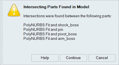

根据上一步的清理情况,您可能会收到类似如下的警告消息。如果收到,点击继续。

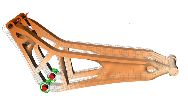

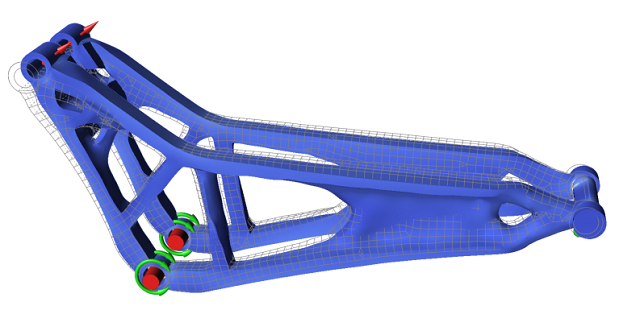

在分析浏览器中,选择载荷工况下的跳跃和结果类型下的位移。
图例中显示的最大位移应接近 0.5 mm,但您的结果将因拓扑滑块的放置位置以及在非设计空间附近修改几何形状的方式而异。
点击动画工具栏上的
按钮使位移可视化。点击
按钮暂停动画。

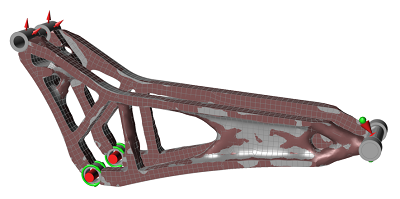

如果跳跃载荷工况仍为选中状态,切换为结果类型下的米塞斯等效应力。
在分析浏览器中,点击显示所选载荷工况
并选择隐藏所有载荷和约束
- 旋转模型至合适角度,以确保不存在隐藏的红色区域。
