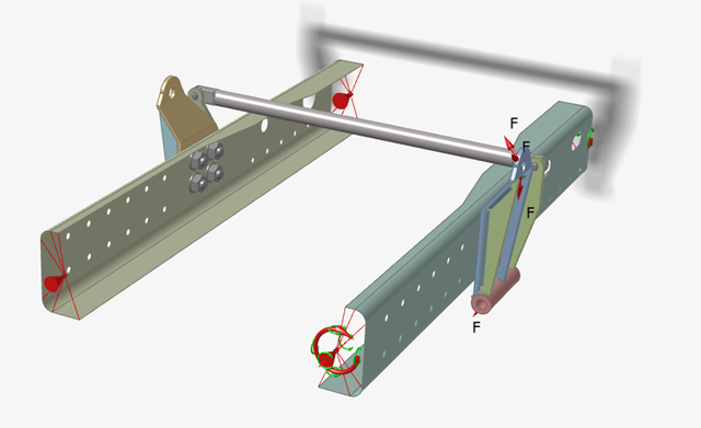

该模型有多个曲面零件和实体零件,以及五个不同的载荷工况。

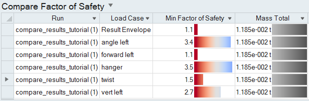

点击分析浏览器上的对比结果按钮。
所有载荷工况的最小安全系数对比表将显示在模型视窗下方。
点击表标题,然后选择位移,以更改要对比的结果类型。
右键点击对比表中的一个列标题,然后选择其他要显示为列的结果类型和参数。
- 点击表标题并选择安全系数。
点击最小安全系数列标题,按照该结果为分析运行排序。

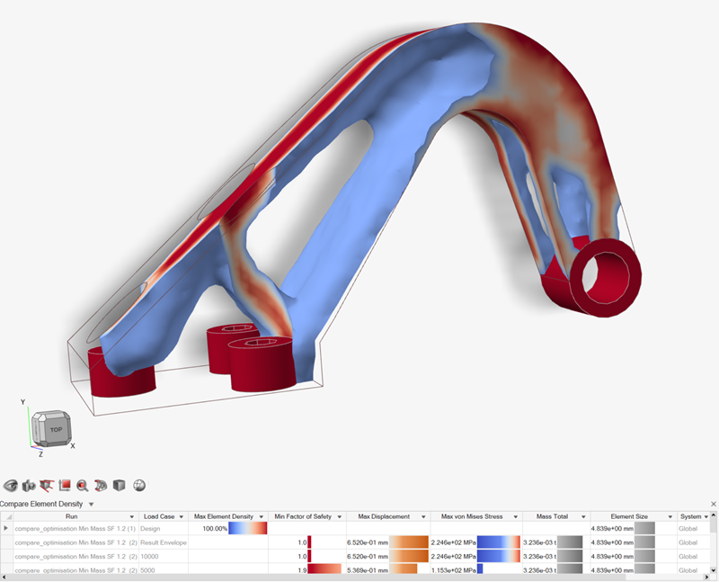

点击“形状浏览器”上的对比结果按钮。
此时会显示一个对比表,用于对比每次优化后的质量和柔量。
- 右击表中的一个列标题,然后选择对称控制。接下来,在优化设置下,选择载荷工况、目标和厚度(最小值),将这些列添加到表中。

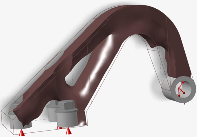

双击第一行中的运行名称,然后双击第二行中的运行名称。
注意:优化后的形状在模型视窗中的显示方式会根据表中所选的运行进行更新。
图 1. 第一次运行
图 2. 第二次运行
注: 注意:第二个运行有一个双向拔模形状控制,其最小厚度是第一个运行的两倍。另外,在第一次运行中,优化后的形状质量小于第二次运行后的质量。这是理想的结果,同时设计上的约束更少,可以得到更理想的形状。使用传统方法制造第一个运行的结果时会比较复杂,导致成本增加。将这些结果汇总到表单中非常有助于评估设计概念。
