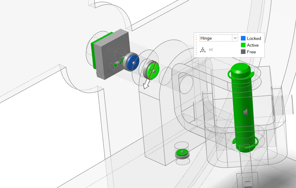

选择输入曲柄旁 Mount 1 和 Yoke 零件连接上的蓝色合叶 Joint 6。
在小对话框中,将铰接状态从“锁定的”更改为激活的。
这将可以让轭架在底座上的接合孔内部旋转。
选择输出轮旁边的 Mount 2 和 Yoke 零件上的蓝色合叶 Joint 12。
再次将铰接状态从“锁定的”更改为激活的。

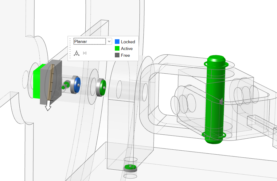

点击位于 Output Wheel 和 Output Cap 之间的零件连接上的绿色平面 Joint 10。
此时将铰接状态从“激活的”更改为锁定的。

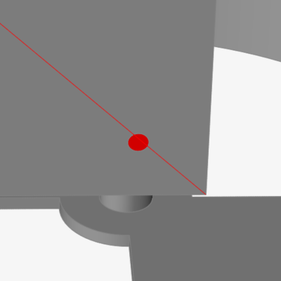

对于第一个连接,点击 Mount 1 零件圆形面上的 Cen(中心)捕捉点。
所选几何特征即变为红色。这是轴连接点。
点击 Base 零件。

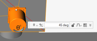

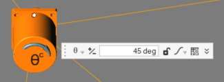

这是转动电机的基座连接。此时即显示转动电机,小对话框中的默认设置为速度转动电机。
在小对话框中,将转动电机类型从“速度”更改为角度。
注意:大小字段中当前包含的默认角度为 45 度。
点击 +/- 按钮反转转动电机的旋转方向。
将轮廓函数更改为步进-停歇-步进。

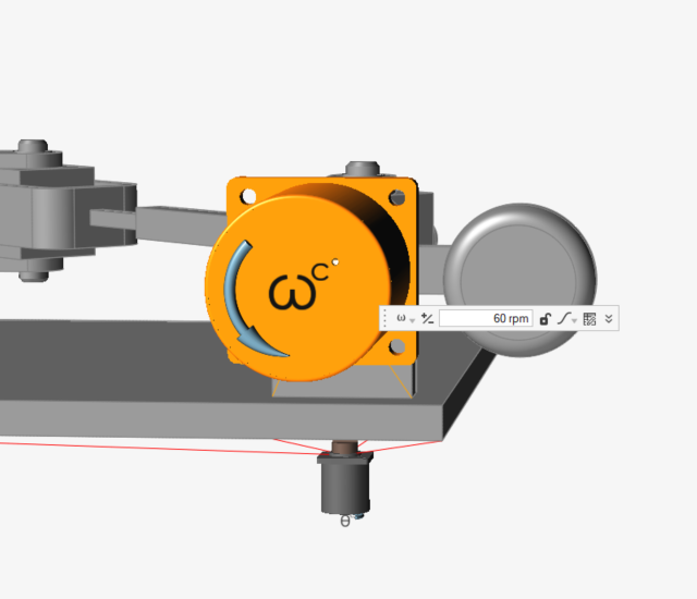

“转动电机”工具仍然是激活的,点击手柄零件面上的 Cen(中心)捕捉点。
点击 Mount 1 零件来创建转动电机。
在小对话框中,确保将转动电机类型设置为速度。
确保小对话框中的轮廓设置为步进。
点击小对话框中的锯齿形图标,打开高级转动电机选项。
点击
图标,打开移动工具。
将转动电机从手柄上移除,并在 Z 轴方向(全局 - X 轴方向)上将其抵消。

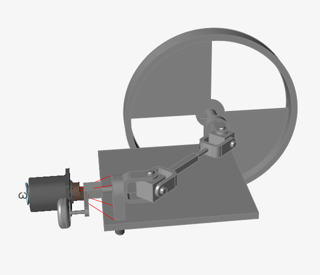

如下图所示放置模型。
点击“分析运动”图标上的快速运行按钮,以查看运动中的模型。
