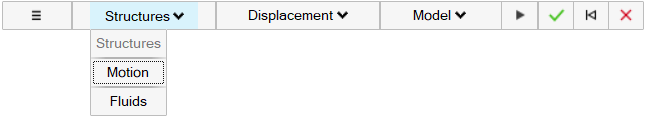

使用操作栏上的下拉菜单来选择您想要创建响应的模型类型。
使用操作栏上的下拉菜单来选择您想要创建的响应类型。
图 1. 结构响应类型
