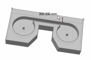

测量框
使用测量框工具测量所选零件或生成形状的边界框尺寸。
从测量工具组的基础工具中,点击测量框工具。
提示: 要查找并打开工具,按 Ctrl+F。更多信息请见查找和搜索工具。 -
选择要测量的零件。
边界框尺寸会显示在模型视窗中,且在退出工具前,尺寸将一直保留。

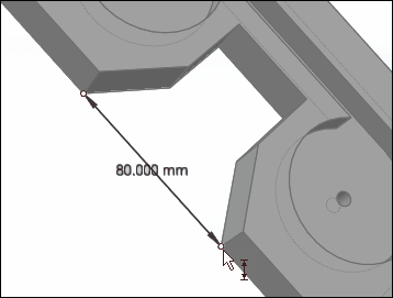

测量距离
使用“测量距离”工具用来测量两点间的距离。
从测量工具组的基础工具中,点击测量长度工具。
点击模型以定义起点和终点。
会出现一个连接两点的线段并显示测量值。尺寸在退出工具后仍然存在,并且会在修改几何体时动态更新。
