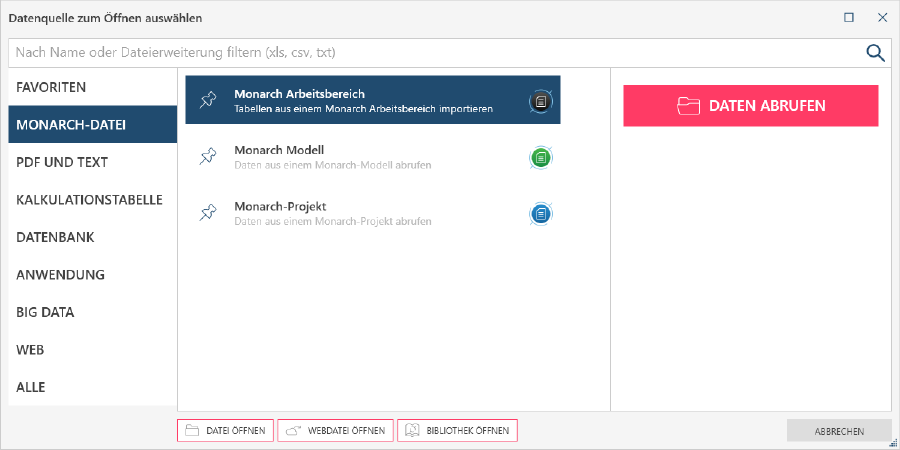

Führen Sie auf der Startseite einen der folgenden Schritte aus:
Wählen Sie Daten öffnen und verwenden Sie dann das Dialogfeld Datenquelle zum Öffnen auswählen, um Ihre Datenquelle hinzuzufügen.
Gehen Sie zu der gewünschten Datei auf Ihrem Desktop oder Netzwerk und ziehen Sie sie auf die Startseite.
Öffnen Sie eine Webseite, wählen Sie die Daten aus und ziehen Sie sie dann auf die Startseite

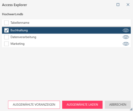

Wenn dateibasierte Datenquellen geöffnet werden, müssen über einen Explorer andere Einstellungen festgelegt werden, um sicherzustellen, dass die richtige Tabelle in die Anwendung importiert wird. Wenn Ihre Datenquelle beispielsweise eine Microsoft Access-Datei ist, die mehrere Tabellen enthält, können Sie über den Access-Explorer auswählen, welche Tabellen geöffnet werden sollen.

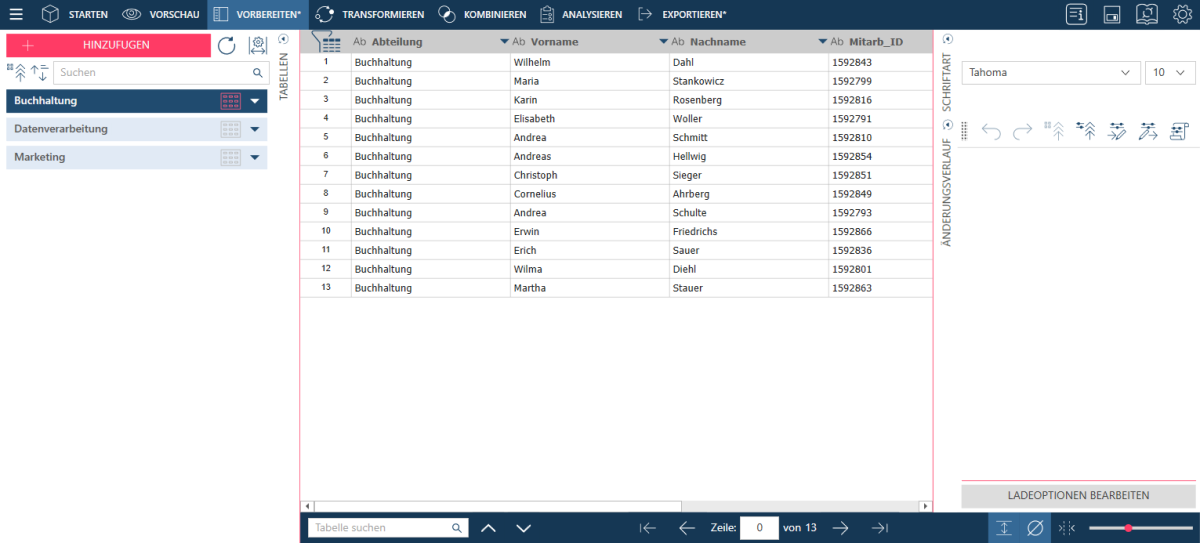

Um mit dem Laden der Tabellen in Ihren Arbeitsbereich fortzufahren, wählen Sie die gewünschten Tabellen aus und klicken Sie dann auf Laden ausgewählt.
Das Fenster „Vorbereiten“ wird geöffnet.
Hinweis: Beim Öffnen von Excel-Dateien mit Spaltenüberschriften von mehr als 64 Zeichen werden die folgenden Zeichen abgeschnitten, weil der Access-Treiber, der die Dateien liest, diese Begrenzung auferlegt.
Wenn Sie die Datenquelle nicht direkt in den Arbeitsbereich laden, sondern zunächst ihren Inhalt anzeigen möchten, klicken Sie stattdessen auf Preview Selected (Ausgewählte als Vorschau anzeigen).

Andere Tabellen, z. B. aus cloudbasierten und Drittanbieter-Datenquellen, werden direkt im Vorbereitungsfenster geöffnet.

Klicken Sie auf der Startseite auf Daten öffnen, um das Dialogfeld Datenquelle zum Öffnen auswählen erneut aufzurufen.
Klicken Sie im Vorschaufenster auf Neu, navigieren Sie zum Speicherort der Datenquelle und öffnen Sie diese.
Wählen Sie im Fenster Vorbereiten die Option Hinzufügen aus, navigieren Sie zum Speicherort der Datenquelle und öffnen Sie diese.

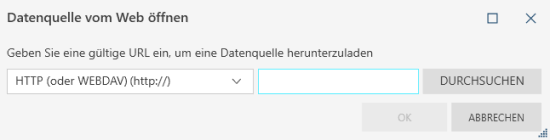

Hinzufügen einer webbasierten Datenquelle
Klicken Sie im Dialogfeld Datenquelle zum Öffnen auswählen auf Webdatei öffnen.
Das Dialogfeld Datenquelle aus dem Web öffnen wird angezeigt.
In der linken Dropdown-Liste können Sie das Speichersystem auswählen, in dem sich die Daten befinden:
HTTP (http://)
HTTPS (https://)
WEBDAV (http://)
SECURED WEBDAV (https://)
FTP (ftp://)
SFTP (sftp://)
Amazon S3 (awss3://)
Azure Data Lake Storage Gen2 (adl://)
Azure Blob Storage (abs://)
Oracle Cloud Infrastructure (oci://)
Google Cloud Storage (gcs://)
Altair Monarch Server Library (dor://)
Hinweis: Die Zugangsdaten für Cloud-basierte Speichersysteme können im Abschnitt Server der Die Standardeinstellungen der Anwendung angegeben werden.
Geben Sie im rechten Feld die URL für die Datenquelle ein. Klicken Sie alternativ auf die Schaltfläche Durchsuchen und verwenden Sie den angezeigten Browser, um zu der Datenquelle zu navigieren, die Sie öffnen möchten. Wählen Sie diese dann aus.

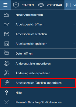

Klicken Sie auf das Anwendungsmenü-Symbol in der linken oberen Bildschirmecke und wählen Sie aus den angezeigten Optionen Arbeitsbereich-Tabellen importieren aus.

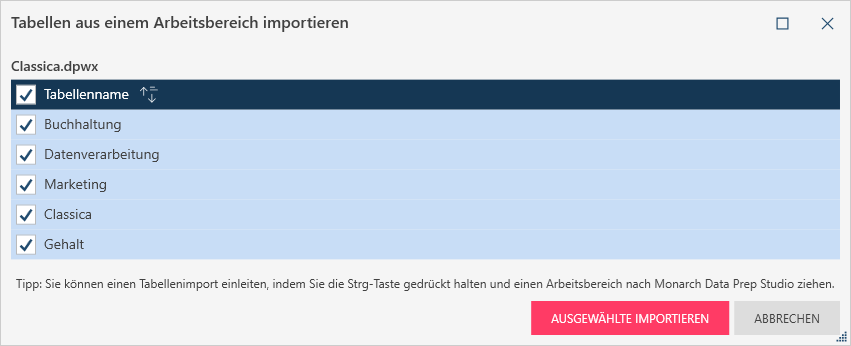

Alternativ können Sie in den Fenstern „Start“, „Vorschau“ oder „Vorbereiten“ die Optionen Daten öffnen (auf der Seite „Start“), „Neu“ (im Fenster „Vorschau“) oder Hinzufügen (im Fenster „Vorbereiten“) auswählen, um das Dialogfeld „Datenquelle zum Öffnen auswählen“ zu öffnen. Wählen Sie in diesem Dialogfeld Monarch-Datei > Monarch-Arbeitsbereich > Daten abrufen aus.
Daraufhin wird das Dialogfeld „Öffnen“ angezeigt. Navigieren Sie in diesem Dialogfeld zum Arbeitsbereich mit den Tabellen, die Ihrer Tabelle hinzugefügt werden sollen, und wählen Sie diese aus.
Wenn der Arbeitsbereich eine einzelne Tabelle enthält, wird diese Tabelle zu Ihrem Arbeitsbereich hinzugefügt. Andernfalls wird das Dialogfeld Tabellen aus einem Arbeitsbereich importieren angezeigt. In diesem Dialogfeld können Sie auswählen, welche Tabellen im Arbeitsbereich zu Ihrem aktuellen Arbeitsbereich hinzugefügt werden sollen.
Wenn Sie fertig sind, klicken Sie auf die Schaltfläche Ausgewählte importieren.
Die ausgewählten Tabellen werden Ihrem Arbeitsbereich hinzugefügt.
