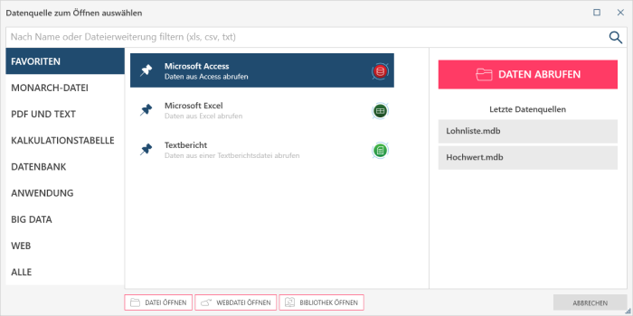

Eine Verbindung zu einer Datenquelle herstellen
Verwenden Sie das Dialogfeld Datenquelle zum Öffnen auswählen, um eine Datenquelle zum Öffnen auszuwählen.
Führen Sie einen der folgenden Vorgänge aus:
Gehen Sie zur Startseite und wählen Sie Daten öffnen aus ODER
Wählen Sie in der Vorschau die Option Neu oder im Fenster Vorbereiten die Option Hinzufügen aus.
Das Dialogfeld Datenquelle zum Öffnen auswählen wird angezeigt:

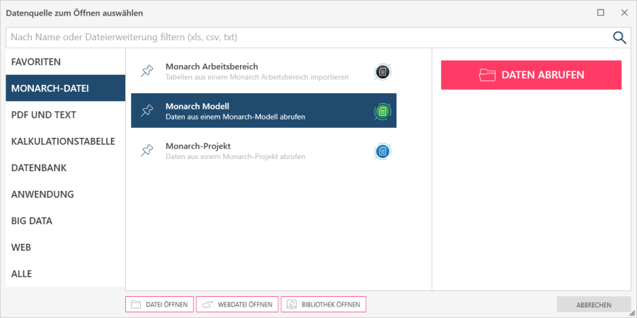

Wählen Sie eine Datenquellengruppe (z. B. Monarch -Datei) im am weitesten links gelegenen Fensterbereich des Dialogfeldes aus, um die Datenquellen in dieser Gruppe anzuzeigen.
Sie können auch dateispezifische Datenquellen anzeigen oder Dateien mit einer bestimmten Erweiterung, indem Sie die Erweiterung in die Filterzeile oben im Dialogfeld eingeben.
Geben Sie beispielsweise txt als Filterkriterium ein, um folgende Datenquellenoptionen anzuzeigen:

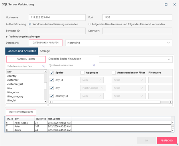

Es wird ein Dialogfeld für Verbindungseinstellungen angezeigt, das dem unten dargestellten ähnlich ist:
Wählen Sie einen Datenquellenlink aus, um die Optionen für diese Datenquelle in einem Dialogfeld anzuzeigen:

Bei der Arbeit mit Connectors können manchmal Fehler auftreten. Auf dieser Seite wird beschrieben, wie man mit diesen Fehlern umgeht.
Füllen Sie das entsprechende Connector-Dialogfeld aus.
Wählen Sie OK aus, um die Auswahl zu bestätigen, und rufen Sie den Datensatz im Fenster Vorschau von Data Prep Studio ab.

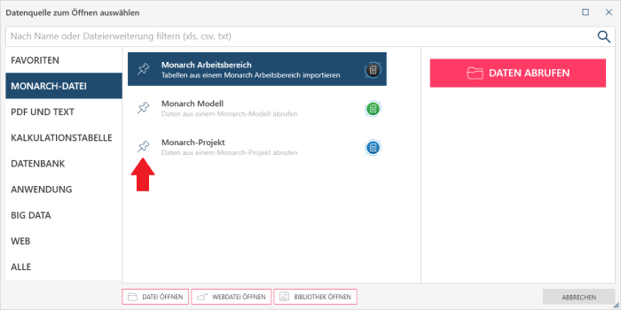

Mit Favoriten-Datenquellen arbeiten
Monarch Data Prep Studio verfolgt, welche Datenquellen Sie am häufigsten verwenden, und bietet eine Favoriten-Funktion, anhand der Sie die Verbindung zu diesen Datenquellen leichter herstellen können.
Um eine Datenquelle zur Gruppe der Favoriten hinzuzufügen, klicken Sie auf das Pin-Symbol neben der Datenquelle.
