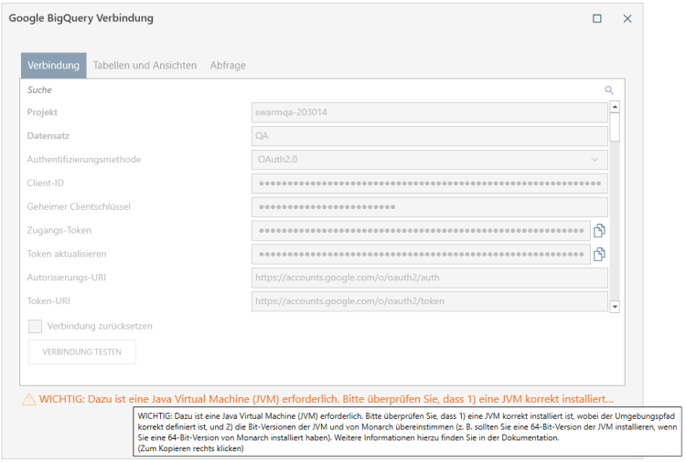

Wenn die erforderliche JVM nicht ordnungsgemäß konfiguriert wurde und der Connector aus der Liste der Connectors ausgewählt wird, wird das entsprechende Dialogfeld angezeigt, ist aber ausgegraut. Außerdem wird eine Warnzeile angezeigt – die vollständigen Details dieser Warnung können Sie anzeigen, indem Sie mit dem Mauszeiger über die Zeile fahren.

Wenn der Connector nach der Installation der JVM immer noch nicht verfügbar ist, überprüfen Sie, ob Sie die richtige Bit-Version installiert haben.
Sie haben auch die folgenden Möglichkeiten:
Stellen Sie sicher, dass Java JRE mit der richtigen Bitgröße oder Architektur installiert ist (z.B. verwenden Sie 32-Bit JRE für 32-Bit-Installationen).
Überprüfen Sie, ob die Umgebungsvariable PATH auf den richtigen Speicherort der jvm.dll verweist. In den meisten Fällen fügen die JRE-Installationsprogramme der Umgebungsvariablen PATH einfach einen Eintrag hinzu, der auf den Stamm-/Hauptordner der JRE-Dateien verweist. Sie müssen den Pfad in der Umgebungsvariablen manuell bearbeiten, damit er auf den genauen Ordner verweist, in dem sich die jvm.dll befindet.
Entfernen Sie andere JDK-Speicherorte, die möglicherweise in der Umgebungsvariablen PATH vorhanden sind.
