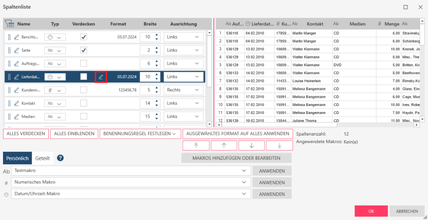

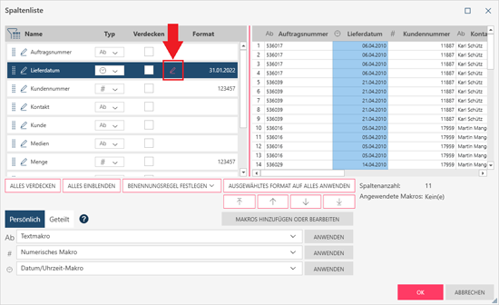

Klicken Sie im Fenster Vorbereiten mit der rechten Maustaste auf eine Spalte und wählen Sie dann Spaltenliste aus dem Kontextmenü aus. Das Dialogfeld Spaltenliste wird angezeigt.
Klicken Sie auf das Symbol für Format bearbeiten neben der zu formatierenden Datums-Spalte:

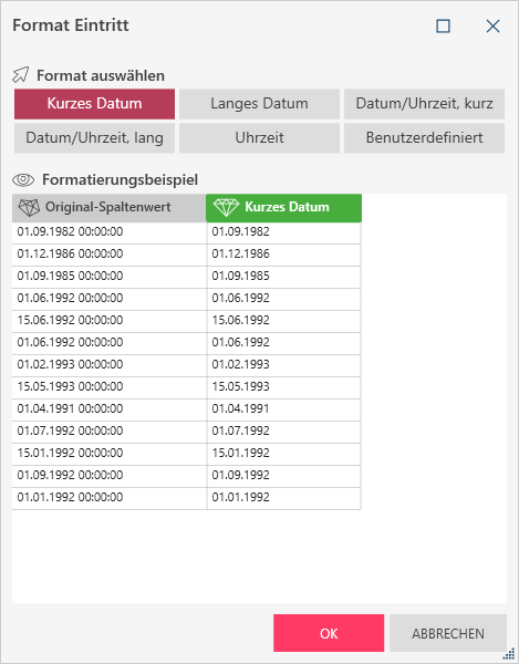

Wählen Sie ein vordefiniertes Datumsformat (Kurzes Datum, Langes Datum, Datum/Uhrzeit, kurz, Datum/Uhrzeit, lang, Zeit) aus, um diese Formate auf Ihre Datumspalten anzuwenden. Sie können auch Benutzerdefiniert auswählen, um Ihr eigenes benutzerdefiniertes Format einzugeben:

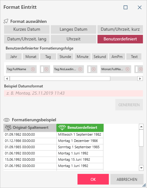

Um anhand der standardmäßigen Datum/Uhrzeit-Elemente ein benutzerdefiniertes Datumsformat zu erstellen, wählen Sie das Datum/Uhrzeit-Element, das auf das Datumsfeld angewendet werden soll, aus dem Bereich Benutzerdefinierte Formatierungsfolge des Dialogfelds „Format“ aus.

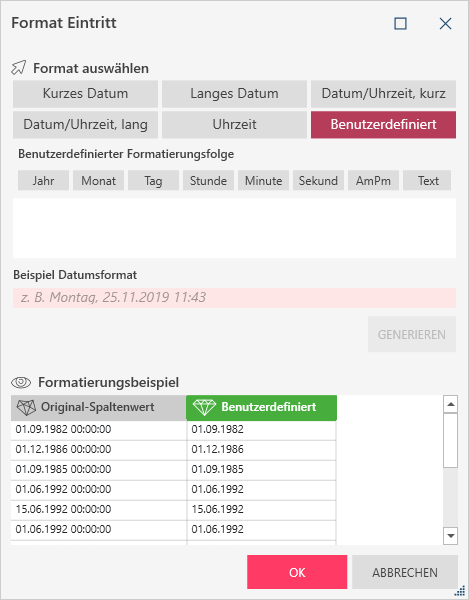

Um anhand eines Beispiels ein benutzerdefiniertes Datumsformat zu definieren, geben Sie das Beispielformat in das Feld Beispiel Datumsformat ein. Klicken Sie auf die Schaltfläche Generieren, um ein Beispiel des Datums und der Uhrzeit mit der ausgewählten Formatierung anzuzeigen. Das angegebene Format wird auch dem Feld Benutzerdefinierte Formatierungsfolge hinzugefügt
Wählen Sie OK aus, wenn Sie mit der neuen Formatierung zufrieden sind. Das Dialogfeld „Format“ wird geschlossen und es wird wieder das Dialogfeld „Spaltenliste“ angezeigt.

Sie können anhand der standardmäßigen Datum/Uhrzeit-Elemente oder durch ein Beispiel ein benutzerdefiniertes Datumsformat erstellen:

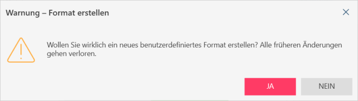

Wenn ein benutzerdefiniertes Zahlenformatbeispiel bereits vorher definiert wurde, wird durch Klicken auf die Schaltfläche „Generieren“ folgendes Dialogfeld angezeigt:
Klicken Sie einfach auf Ja, um Ihr benutzerdefiniertes Format weiter anzuwenden.
