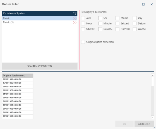

Vorgänge für mehrere Spalten
Wenn Sie mit mehreren Spalten arbeiten, können Sie je nach Datentyp der ausgewählten Spalten verschiedene Vorgänge ausführen.
- Die Vorgänge Spalten duplizieren und Ausrichtung sind für mehrere Spalten unabhängig vom Datentyp verfügbar.
- Die Vorgänge Extrahieren und Teilen sind für mehrere Spalten verfügbar, die Text und Datums-/Uhrzeitangaben enthalten.
- Der Vorgang Berechnen ist für mehrere Spalten mit numerischen Daten verfügbar.

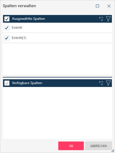

Durch Auswahl einer der Operationen Extrahieren, Teilen und Berechnen wird ein entsprechendes Dialogfeld geöffnet.
Im Dialogfeld können Sie den Vorgang weiter anpassen und die ausgewählten Spalten verwalten, indem Sie sie sortieren oder filtern.
