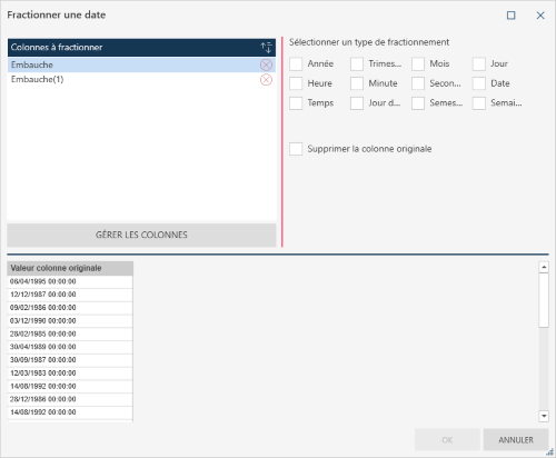

Date/heure en parties
date/heure
Fractionne un champ date/heure en deux, ou en colonnes, en fonction des composants date/heure sélectionnés.

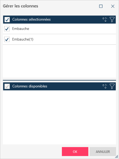

Opérations multi-colonnes
Lorsque vous travaillez sur plusieurs colonnes, il est possible d’effectuer diverses opérations, en fonction du type de données des colonnes sélectionnées.
  • Les opérations Dupliquer les colonnes et Alignement peuvent être appliquées à plusieurs colonnes, quel que soit le type de leurs données.
  • Les opérations Extraire et Fractionner sont disponibles pour plusieurs colonnes contenant des données de type texte et date/heure.
  • L’opération Calculer est disponible pour plusieurs colonnes contenant des données numériques.
Cliquez sur Extraire, Fractionner ou Calculer pour afficher la boîte de dialogue correspondante.
Dans la boîte de dialogue box, vous pouvez également modifier l’opération et gérer les colonnes sélectionnées en les triant ou les filtrant.
