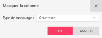

  1. Dans la fenêtre Préparer, cliquez avec le bouton droit sur un ou plusieurs en-têtes de colonne pour afficher le menu contextuel correspondant.
  2. Sélectionnez Masquer... La boîte de dialogue Masquer s’ouvre :
  1. Sélectionnez le type de masquage dans la liste déroulante.
  2. Sélectionnez OK.
