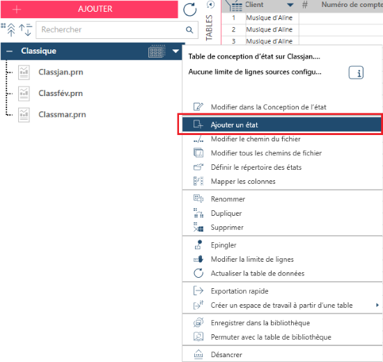

Sélectionnez Accepter pour terminer la conception de l’état. La table que vous venez de définir s’affiche dans la fenêtre Aperçu en tant que nœud d’état Monarch.
Vous pouvez charger plusieurs états dans ce nœud en cliquant sur le bouton de liste déroulante, à droite de la table mère, et en sélectionnant Options d’état > Ajouter un état.

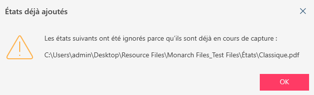

Remarquez cependant que les états ajoutés doivent être de même format et de même type de fichier pour permettre la capture correcte des données.
Vous ne pouvez pas ajouter le même état que celui déjà utilisé dans le modèle. Si c’est le cas, l’état est ignoré et n’est pas ajouté au modèle. La fenêtre d’avertissement suivante s’affiche :
