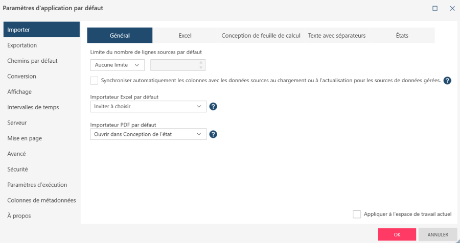

Importer
GÉNÉRAL
Paramètre
Limite de lignes sources par défaut
Spécifie une limite de lignes pour permettre le chargement partiel des données de fichiers extrêmement volumineux et améliorer ainsi les performances de l’application.
Pour ce faire, dans la liste déroulante proposée, sélectionnez l’option Limite. Dans le champ qui s’affiche à sa droite, spécifiez la limite de nombre de lignes à appliquer lors de l’ouverture de tables.
Remarques :
  • Le nombre de lignes affichées n’affecte en rien le nombre de lignes obtenues lorsqu’une table est exportée. Vous pouvez, par exemple, définir une limite de 10 000 lignes à afficher lorsque vous ouvrez une table comportant 1 000 000 lignes. Quand vous êtes prêt, vous pouvez choisir d’exporter uniquement 10 000 lignes ou la totalité des 1 000 000 lignes, selon vos besoins.
  • L’application impose une limite de 2 000 enregistrements pour l’ouverture des rapports SalesForce. Pour voir la totalité des données quand vous ouvrez des rapports SalesForce contenant plus de 2 000 lignes, exportez les données dans un fichier CSV depuis SalesForce, puis utilisez le module supplémentaire Texte pour importer les données.
Synchroniser automatiquement les colonnes avec les données sources au chargement ou à l’actualisation des données pour les sources de données gérées
Indique à Monarch Data Prep Studio  de synchroniser les colonnes avec la source de données lors de l’ouverture d’un espace de travail ou de l’actualisation des données pour les sources de données prises en charge.
Dans ce mode, vos éléments d’historique des changements peuvent refléter des erreurs si la colonne à laquelle ils étaient appliqués est renommée ou supprimée du fichier source. Ce mode gère les types de données texte avec séparateurs et Excel.
Importateur Excel par défaut
Sélectionne un importateur Excel par défaut à utiliser lorsqu’aucun n’a été explicitement choisi   (par exemple, un fichier Excel est déposé dans l’application, les boutons Ouvrir un fichier ou Ouvrir un fichier Web sont sélectionnés dans la boîte de dialogue Ouvrir des données).
  • Inviter à choisir
  • Ouvrir en tant que base de données
  • Ouvrir dans Conception de feuille de calcul
Importateur PDF par défaut
  • Inviter à choisir
  • Ouvrir dans Conception de l’état
  • Ouvrir dans l’extracteur de tables PDF
Appliquer à l’espace de travail actuel
Applique les paramètres spécifiés à l’espace de travail actuel.

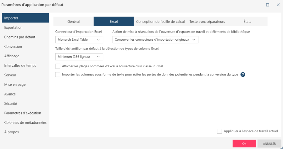

EXCEL
Paramètre
Connecteur d’importation Excel
Indique à Monarch Data Prep Studio s’il faut exporter les nouvelles données Excel en utilisant le connecteur de tableau Excel Monarch (c’est-à-dire le moteur Aspose) ou le connecteur ACE OLE DB (c’est-à-dire l’ancien moteur).
Mettre les paramètres à niveau pour les espaces de travail existants
Quand un espace de travail Monarch Data Prep Studio existant contenant une source de données Excel existante est ouvert, choisissez si vous voulez continuer à utiliser le connecteur d’importation d’origine pour charger les données ou si vous préférez plutôt utiliser le connecteur de tableau Excel Monarch.
Taille d’échantillon par défaut lors de la détection des types de colonnes Excel.
Définit la manière dont Monarch Data Prep Studio détermine le type de données d’une colonne dans une source de données Excel.
Par exemple :
Colonne A
Ligne 1              1234
Ligne 2              4569
Ligne 3              4568
Ligne 4              4562
Ligne 5              4562A
Si la taille d’échantillon par défaut est définie sur 4, Monarch Data Prep Studio analyse jusqu’à la ligne 4 et le type de données de la colonne est Numérique. A l’affichage de la table, la ligne 5 est NULL. Si la taille d’échantillon par défaut est définie sur 5, Monarch Data Prep Studio analyse jusqu’à la ligne 5 et le type de données de la colonne est Texte. Toutes les valeurs des lignes 1 à 5 s’affichent.
Sélectionnez une taille d’échantillon appropriée pour que Monarch Data Prep Studio puisse évaluer correctement le type de données. Parallèlement, n’oubliez pas que si vous sélectionnez une taille d’échantillon très élevée, la vitesse de chargement des données est réduite.
Afficher les plages nommées Excel à l’ouverture d’un classeur Excel
Indique si les plages nommées Excel doivent être importées en tant que tables individuelles.
Au chargement d’une source Excel contenant plusieurs feuilles et des feuilles à plages nommées, chaque feuille et plage nommée apparaît comme une table individuelle dans la fenêtre Aperçu.
Les plages nommées ne sont visibles que pour les classeurs Excel ouverts après l’activation de ce paramètre, y compris les fichiers Excel ajoutés à la fenêtre Préparer par glissement-déplacement.
L’option Appliquer à l’espace de travail actuel  n’affecte pas ce paramètre.
Importez toutes les colonnes sous forme de texte pour éviter les pertes de données potentielles pendant la conversion du type
Convertit toutes les colonnes importées de la source de données sous forme de texte quel que soit leur type d’origine.
Remarque :
Cette case à cocher dans les paramètres par défaut de l’application n’affecte pas les types de colonne dans les plans de chargement.

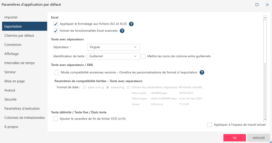

TEXTE AVEC SÉPARATEURS/XML
Inclure les titres de colonne (O/N)
Indique à l’application d’inclure les en-têtes de colonne lors de l’exportation au format texte avec séparateurs/texte fixe.
TEXTE AVEC SÉPARATEURS/TEXTE FIXE/RAPPORTS TEXTE
Ajouter le caractère de fin de fichier DOS (x1A) (O/N)
Indique s’il faut ajouter un caractère de fin de fichier DOS (x1A) à la fin du fichier.
Elle assure la compatibilité avec les systèmes qui attendent ce format. Ce caractère de fin de fichier est souvent désigné sous l’appellation « Ctrl-z ».
Encodage
Spécifie le type d’encodage à appliquer lors de l’exportation de données vers un fichier texte avec séparateurs.
Les types d’encodage possibles sont les suivants :
  • Page de code
  • UTF-8
  • UTF-16LE
  • UTF-16BE
Lorsque Page de code est sélectionné comme type d’encodage, la liste déroulante Page de code est activée et vous pouvez sélectionner la page de code à appliquer à votre fichier texte avec séparateurs.
TEXTE FIXE
Compléter chaque champ avec n espaces
Sépare les champs exportés avec n espaces supplémentaires lors de l’exportation vers un fichier texte fixe.
Si l’option n’est pas sélectionnée, les valeurs de champ risquent de « se toucher » et de produire, par exemple, « 123,45CD » plutôt que « 123,45 CD ».
Compléter avec des zéros les champs numériques de format générique, supprimer la virgule décimale, négation à droite
Choisissez ce paramètre pour exporter les champs numériques au format normalisé avec zéros à gauche, suppression de la virgule décimale et signe négatif à droite.
Ce format représente la valeur « -123,45 » sous la forme « 00012345- ». Le remplissage n’est appliqué qu’aux colonnes numériques de format F, F<n>, G et G<n>.
Insérer un saut de page après n lignes (O/N)
Demande à l’application d’insérer un saut de page après n lignes ; vous pouvez spécifier la valeur à l’aide de l’outil de sélection.
Répéter les noms de champ sur chaque page
Demande à l’application d’ajouter les noms de champ au début de chaque nouvelle page. Ce paramètre n’est activé que lorsque l’option Inclure les en-têtes de colonne est sélectionnée.
Précision décimale par défaut si elle n’est pas fournie par le format de la colonne
Spécifie une valeur par défaut à utiliser lorsque la chaîne de format ne permet pas de déterminer la précision décimale.
Remarque :
Le « n » dans le format G<n> indique les chiffres significatifs et NON la précision décimale. Ainsi, tout format G utilisera cette valeur par défaut.
RAPPORTS TEXTE
Insertion de sauts de page dans les rapports
Ce paramètre permet d’insérer des sauts de page à des endroits prédéfinis dans les rapports multi-pages.
  • Avant la première page et entre les pages
  • Jamais
  • Entre les pages uniquement
Mode compatibilité anciennes versions – Omettre les personnalisations de format à l’exportation (O/N)
Les personnalisations de format à l’exportation de colonnes numériques et de date ne sont pas prises en compte, au profit du formatage Monarch Classic.
Avec le formatage Monarch Classic, l’exportation des valeurs numériques applique le séparateur décimal localisé du système actuel, et les valeurs de date s’exportent conformément au paramètre de format de date.

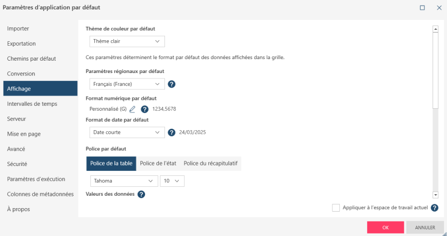

Paramètres régionaux
Définit la langue que doit utiliser l’application.
Lorsqu’elle est spécifiée, cette option est utilisée pour afficher les valeurs des cellules de la table à l’écran. Il peut également être utilisé pour faire correspondre des clés de jointure de types différents.
Format numérique par défaut
Spécifie le format par défaut à appliquer aux colonnes numériques jusqu’à ce que les modifications de formatage soient appliquées.
Cliquez sur l’icône Modifier pour afficher la boîte de dialogue « Format numérique par défaut », dans laquelle vous pouvez sélectionner le format numérique par défaut.
Format de date par défaut
Spécifie le format par défaut des colonnes de date/heure.
Lorsqu’il est spécifié, Data Prep Studio applique ce format jusqu’à ce que d’autres changements de format soient appliqués.

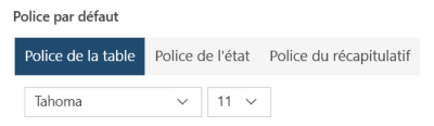

Police par défaut
Spécifie une police et une taille de police par défaut à utiliser dans les tables, rapports et récapitulatifs.
Des menus déroulants permettent de sélectionner une police et une taille de police par défaut.

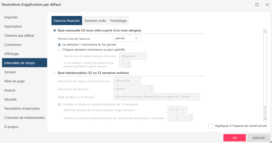

EXERCICE FINANCIER
Paramètre
Base mensuelle (12 mois civils à partir d’un mois désigné)
Spécifie que l’exercice financier se compose de 12 mois civils.
Premier mois de l’exercice
Permet de sélectionner le mois dont le premier jour marque le début de l’exercice financier.
La semaine 1 commence le 1er janvier
Permet de spécifier que la première semaine de l’exercice financier commence le 1er janvier.
Chaque semaine commence un jour spécifié.
Définit le premier jour d’une semaine d’exercice et le numéro de semaine d’une semaine partielle, le cas échéant, au début de l’année.
Base hebdomadaire (52 ou 53 semaines entières).
Spécifie que l’exercice se compose de 52 ou 53 semaines entières.
Vous pouvez préciser le premier jour de chaque semaine d’exercice, un mois et un jour de référence, et une règle pour le début et la fin de l’année.
L’année se divise en quatre trimestres de 13 semaines.
Divise l’année en quatre trimestres de 13 semaines et vous permet de choisir un modèle de répartition hebdomadaire et un trimestre et une période auxquels rattacher la 53e semaine, le cas échéant.
Les modèles de répartition suivants sont possibles :
  • 4-4-5 – Sélectionnez cette option pour spécifier que chaque trimestre représente une période définie selon le motif 4 semaines, 4 semaines, 5 semaines.
  • 4-5-4 – Sélectionnez cette option pour spécifier que chaque trimestre représente une période définie selon le motif 4 semaines, 5 semaines, 4 semaines.
  • 5-4-4 – Sélectionnez cette option pour spécifier que chaque trimestre représente une période définie selon le motif 5 semaines, 4 semaines, 4 semaines.
L’année se divise en 13 périodes de 4 semaines.
Divise l’année en treize périodes de 4 semaines et permet de choisir une période à laquelle rattacher la 53e semaine, le cas échéant.
SEMAINE CIVILE
Paramètre
Spécifie que la première semaine complète de l’année commence le premier jour de la semaine, le ou après le 1er janvier.
Précise que la semaine démarre un jour de la semaine spécifique et vous permet de définir un numéro de semaine pour une semaine partielle.
FORMATAGE
Paramètre
Intervalle
Affiche les noms des intervalles de temps disponibles.
Masque de formatage
Affiche le masque de formatage appliqué à l’intervalle correspondant.
Pour modifier ce masque, cliquez deux fois sur l’intervalle de temps voulu, ou sélectionnez l’intervalle et cliquez sur le bouton Modifier le masque de formatage .
Valeur type
Affiche l’effet des masques de formatage sur la date du jour.
Pour modifier la date sur laquelle est basée la valeur type, modifiez le contrôle de calendrier de la date type en conséquence. Ce contrôle est situé du côté droit de la boîte de dialogue, juste en dessous de la table contenant les intervalles de temps.
Affiche la description de chaque intervalle de temps.

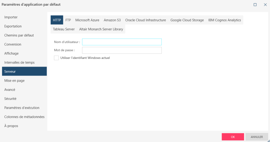

Serveur
Serveur
Champs obligatoires
HTTP
  • Nom d’utilisateur
  • Mot de passe
  • Utiliser l’identifiant Windows actuel – Cochez cette case pour que l’application utilise votre identifiant Windows comme informations d’identification.
FTP
  • Nom d’utilisateur
  • Mot de passe
Microsoft Azure
  • Nom de compte
  • Clé de compte
Si l’authentification Active Directory est activée, ce champ devient facultatif.
  • Désactiver l’authentification Azure Active Directory
Si cette option est sélectionnée, vous devez entrer une clé de compte pour accéder aux données d’Azure Data Lake Storage Gen 2.
  • Effacer les informations d’identification Active Directory mises en cache
Ce bouton efface toutes les informations d’identification Active Directory mises en cache.
Amazon S3
  • Clé d’accès
  • Clé secrète
  • Point de terminaison de région par défaut
Oracle Cloud Infrastructure
  • Clé d’accès
  • Clé secrète
  • Point de terminaison par défaut
  • Valider le format du point final
L’application vérifie si le format du point de terminaison a été correctement fourni.
Google Cloud Storage
  • Clé d’accès
  • Clé secrète
IBM Cognos Analytics
  • URL serveur
Tableau Server
  • Adresse du serveur
  • Méthode d’authentification – Utilisez le menu déroulant fourni pour sélectionner Nom d’utilisateur/Mot de passe (pour les exportations vers Tableau Server) ou Jeton d’accès personnel (pour les exportations vers Tableau Cloud)
Si la méthode d’authentification choisie est Nom d’utilisateur/Mot de passe, vous devez également fournir les informations suivantes :
  • Nom d’utilisateur
  • Mot de passe
  • Utiliser un fichier de mot de passe
Si la méthode d’authentification choisie est Jeton d’accès personnel, vous devez également fournir les informations suivantes :
  • Nom du jeton
  • Valeur du jeton
  • Utiliser un fichier de jetons
  • Adresse mandataire
  • Chemin TABCMD – Lorsque le jeton d’accès personnel est sélectionné comme méthode d’authentification, la version 2.x de tabcmd doit être installée.
Altair Monarch Server Library
  • Emplacement
  • Liste de serveurs. Cliquez sur le bouton Ajouter pour ajouter un serveur. Sélectionnez un serveur dans la liste pour modifier ses paramètres.
  • Alias
  • Nom d’utilisateur
  • Mot de passe
  • Signature unique – Cochez cette case pour que l’application mette en œuvre la signature unique pour se connecter au serveur sélectionné

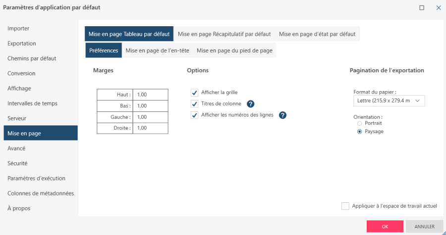

Mise en page
Les paramètres de mise en page par défaut suivants s’appliquent aux tables, aux récapitulatifs et aux rapports, sauf indication contraire.
PRÉFÉRENCES
Paramètre
MARGES
Haut
Spécifie une valeur représentant la marge supérieure.
La valeur par défaut est 0,5 pouce ou 1 cm, selon le paramètre de mesure défini dans le Panneau de configuration de Windows.
Bas
Spécifie une valeur représentant la marge inférieure.
Gauche
Spécifie une valeur représentant la marge de gauche.
Droite
Spécifie une valeur représentant la marge de droite.
OPTIONS
Afficher la grille
Imprime le quadrillage de la grille, entre les lignes et les colonnes, comme affiché à l’écran.
Ce paramètre ne s’applique qu’aux tables et aux récapitulatifs.
Titres de colonne
Imprime les titres de colonne en haut de chaque page.
Lorsqu’elle est utilisée avec des exportations Excel, l’exportation contient également des numéros de ligne. Les exportations PDF nécessitent le paramètre supplémentaire « Afficher les numéros des lignes » pour reproduire ce comportement.
Imprime les numéros de ligne, comme affiché à l’écran.
Ce paramètre ne s’applique qu’aux tables et aux récapitulatifs pour les exportations PDF.
Répéter les valeurs supprimées à chaque page
Ne prend pas en compte le paramètre Supprimer les valeurs doubles pour tous les champs-clés à l’impression de la première ligne de chaque page de récapitulatif.
Ce paramètre ne s’applique qu’aux récapitulatifs pour les exportations PDF. Toutes les valeurs clés s’impriment ainsi sur la première ligne de chaque page, même si elles sont supprimées de l’affichage du récapitulatif.
PAGINATION DE L’EXPORTATION
Format du papier
Spécifie le format voulu.
Orientation
Spécifie l’orientation souhaitée.
  • Portrait
  • Paysage

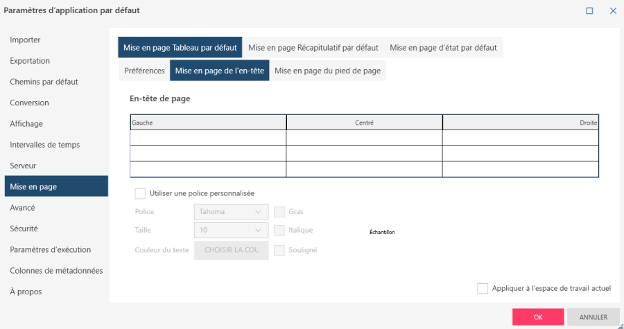

MISE EN PAGE D’EN-TÊTE/PIED DE PAGE
Les paramètres de mise en page de l’en-tête et du pied de page ne s’appliquent qu’aux tables et aux récapitulatifs.
Paramètre
Zone d’affichage de l’en-tête
Spécifie le texte à imprimer dans les en-têtes.
Un en-tête de page peut comporter jusqu’à 3 lignes, chacune comportant du texte aligné à gauche, centré ou aligné à droite. Saisissez du texte dans les zones prévues à cet effet. Vous pouvez insérer des caractères spéciaux et/ou des variables en cliquant sur la flèche pointant vers la gauche et en sélectionnant l’élément dans la liste des variables :
  • Numéro de page
  • Total pages
  • Date
  • Heure
  • Nom du filtre
  • Nom du tri
  • Nom du récapitulatif
  • Nom d’entrée
  • Nom de l’espace de travail
Utiliser une police personnalisée
Spécifie les options de police.

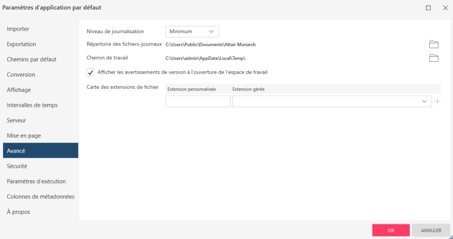

Avancé
Paramètre
Niveau de journalisation
Spécifie la quantité d’informations à stocker dans un fichier journal.
Le niveau maximal de consignation permet à un administrateur (ou à l’assistance Altair) de résoudre plus facilement les problèmes, mais cela provoque des ralentissements pour le système.
Répertoire du fichier journal
Spécifie l’emplacement où sont stockés les fichiers journaux.
Chemin d’accès de travail
Spécifie le dossier où stocker de manière temporaire les fichiers lorsque vous utilisez Monarch Data Prep Studio.
Afficher les avertissements de version à l’ouverture de l’espace de travail
Spécifie si Monarch Data Prep Studio  doit afficher les avertissements concernant la version lors du chargement d’un espace de travail.
Mappage des extensions de fichier
On appelle ici mappage l’association entre une extension de fichier personnalisée et une extension prise en charge dans Monarch Data Prep Studio.
Les sources de données créées avec d’autres applications peuvent être enregistrées avec une extension de fichier personnalisée qui doit être mappée avec une extension de fichier prise en charge dans DPS pour permettre un chargement correct. Utilisez le bouton Ajouter pour mapper autant d’extensions personnalisées que nécessaire.

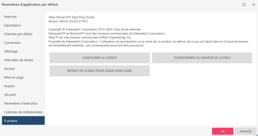

À propos
Affiche des informations pertinentes relatives à votre application Monarch Data Prep Studio, notamment le numéro de version et les avis de copyright d’Altair et de Datawatch.
Si vous cliquez sur le bouton Configurer la licence, le gestionnaire de licence Monarch, s’ouvre et vous permet de modifier la licence utilisée avec votre application Monarch. Si la licence de votre installation Monarch Data Prep Studio dépend du serveur de licence, vous pouvez cliquer sur Coordonnées du serveur de licence pour ouvrir une boîte de dialogue dans laquelle vous pouvez saisir les informations d’identification appropriées et vous connecter à une instance du serveur de licence Monarch. Si votre licence le permet, vous pouvez aussi retirer et retourner votre licence pour une utilisation hors ligne dans cet onglet.
