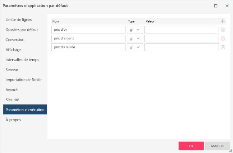

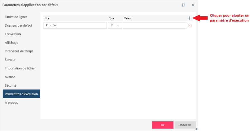

Sélectionnez Paramètres par défaut de l’application ou Paramètres de l’espace de travail actuel sous Paramètres dans le menu principal.
Sélectionnez l’onglet Paramètres d’exécution pour afficher l’onglet de définition des paramètres d’exécution.
Sélectionnez l’icône + pour créer une nouvelle ligne de paramètre.
Définissez les éléments suivants :

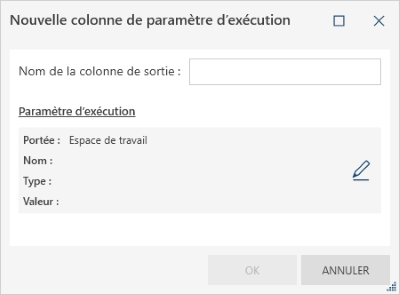

Cliquez avec le bouton droit sur une colonne, puis sélectionnez Colonnes > Nouvelle colonne de paramètre d’exécution.
La boîte de dialogue Nouveau paramètre d’exécution s’affiche :
Saisissez le nom dans le champ Nom de la colonne de sortie.

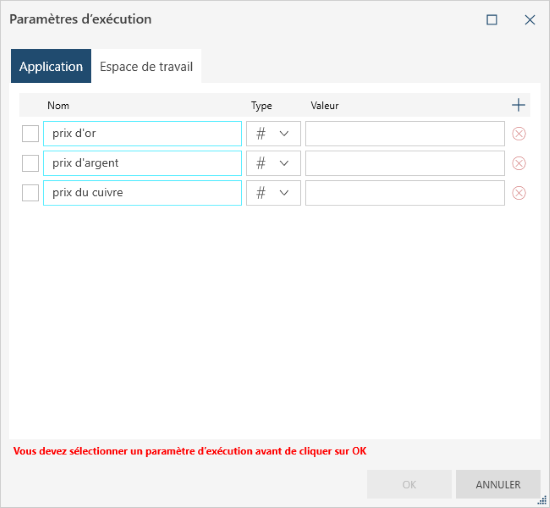

Cliquez sur l’icône de crayon pour afficher la liste des paramètres d’exécution :
Sélectionnez l’onglet Application ou Espace de travail pour sélectionner des paramètres d’application ou d’espace de travail et cochez la case en regard du paramètres que vous voulez utiliser. .
Cliquez sur OK.

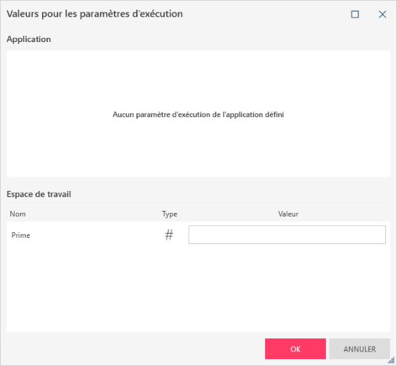

Ouvrez l’espace de travail. La boîte de dialogue Valeurs pour les paramètres d’exécution s’affiche :
Saisissez des valeurs pour les paramètres d’exécution. La valeur saisie doit correspondre au type de données du paramètre d’exécution.
Remarque :
Vous pouvez laisser les valeurs blanches. Dans ce cas, les colonnes créées avec les paramètres d’exécution auront elles aussi des valeurs blanches (ainsi que les champs calculés qui les utilisent). Vous pouvez saisir des valeurs pour les paramètres d’exécution une fois que vous avez ouvert un espace de travail à partir de Paramètres par défaut de l’application ou Paramètres de l’espace de travail actuel.
Même si vous saisissez une valeur à ce stade, vous pouvez la changer à tout moment à partir de Paramètres par défaut de l’application ou Paramètres de l’espace de travail actuel.
Sélectionnez OK.

Sélectionnez Paramètres par défaut de l’application ou Paramètres de l’espace de travail actuel.
Sélectionnez l’onglet Paramètres d’exécution pour afficher l’onglet de définition des paramètres d’exécution :
Saisissez une valeur dans la colonne Valeur. La valeur saisie doit correspondre au type de données du paramètre d’exécution.
Sélectionnez OK pour définir les valeurs des paramètres, puis fermez Paramètres par défaut de l’application ou Paramètres de l’espace de travail actuel.
