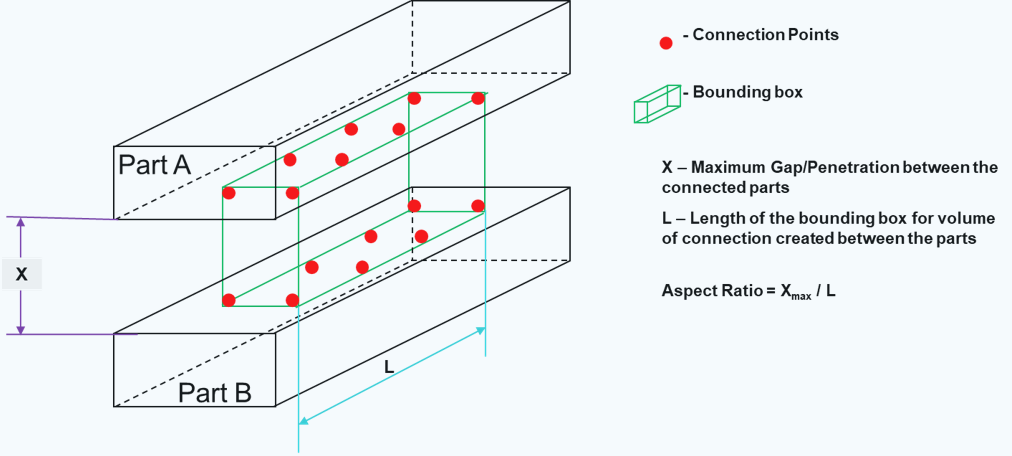

- アスペクト比
- この比率は、結合されたパートが十分な接続点を持つかどうかを示すものです。これは、結合されたパート間に関連する最大ギャップ/貫通に基づくものです。結合レビューのためのアスペクト比は、以下のように計算されます。
図 1.
注: Value=0は理想的な結合です。Value > 0.001の場合、より多くの接続点で結合が確立されるために、ギャップ/貫通値を変更する必要があります。
