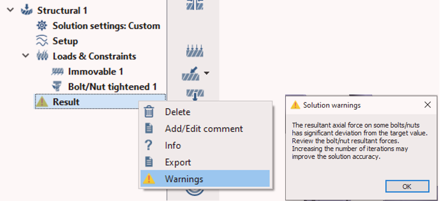

注: ナットの軸合力が10%以上逸れると、以下が発生します:- Projectツリーで、Resultsブランチの横に警告アイコンが表示されます。Resultsを右クリックし、Warningsを選択して表示します。
図 1.

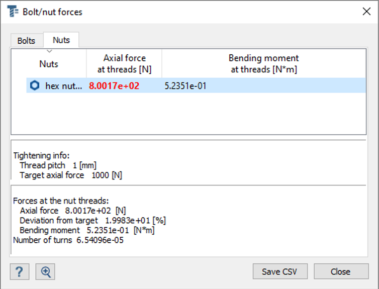

- Bolt/Nut forcesダイアログでは、偏差の大きいナットが赤で表示され、目標からの偏差が一覧表示されます。
図 2.
