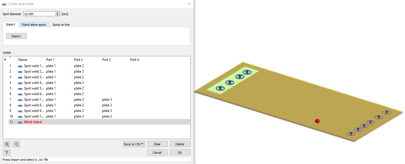

CSVからの溶接のインポート

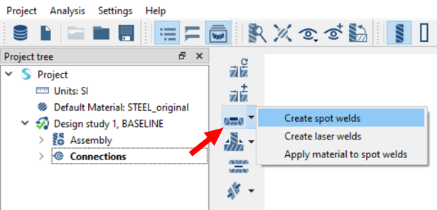

  1. Connectionsワークベンチツールバーで(Create spot or laser welds)アイコンをクリックします。
    1.
  2. Import welds from CSVラジオボタンを選択します。
  3. ImportボタンをクリックしてSpots.csvファイルを参照します。
  4. Openを選択します。
    図 2 にファイルの内容が表示されます。
    2.
    ヒント: 3つ以上のパートを結合する必要がある場合は、“connected part 3”列に英数字を入力します。
    インポートした溶接がダイアログに一覧表示されます。スポット直径のトレランスに収まらない位置にスポットのXYZ値がある場合は、溶接が失敗します。失敗した溶接は赤色で一覧表示されます。
    3.
  5. 失敗した溶接を選択してDeleteをクリックします。
  6. オプション: Save to CSV > Save allをクリックして、失敗した溶接が含まれていない新しいCSVファイルを保存します。
  7. オプション: ボタンとボタン(Zoom in/out)を使用して溶接を確認します。
  8. Spot diameterに10.000と入力します。
  9. OKを選択します。
    4.

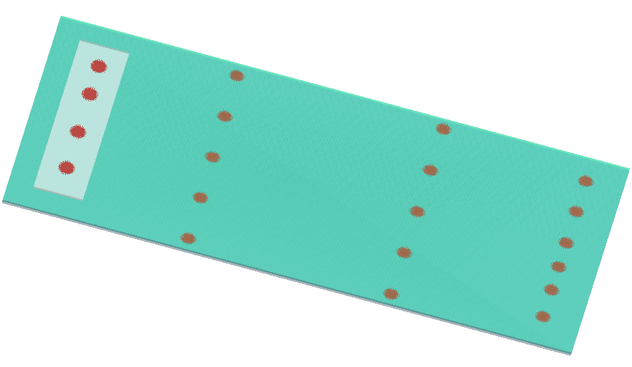

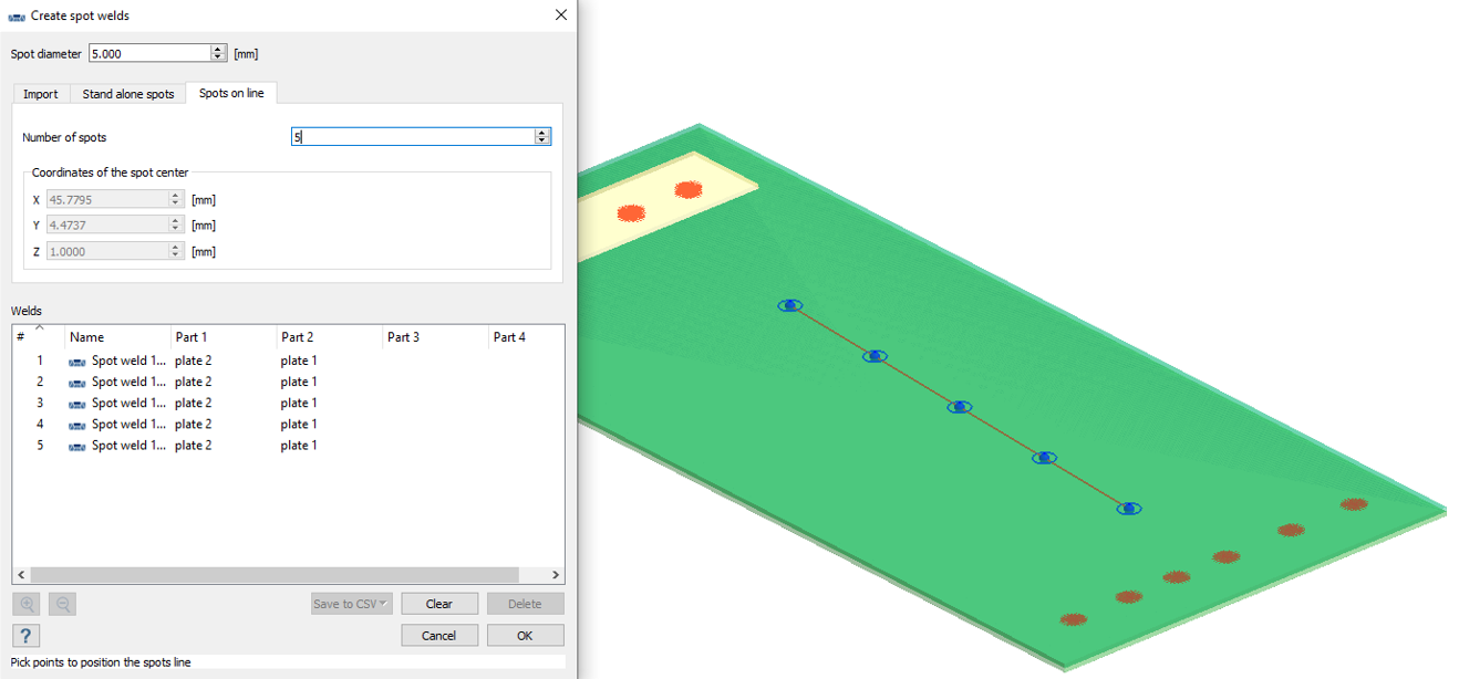

ライン上のスポット溶接の作成
  1. Connectionsワークベンチツールバーで、スポット溶接の作成をクリックします。
  2. Spots on lineタブに切り替えます。
  3. モデリングウィンドウで、描画するライン両端の2点を選択します。
  4. 上下の矢印を使用してNumber of spotsを定義します。
    5.
  5. スポット直径を5.000まで大きくします。
  6. OKを選択します。

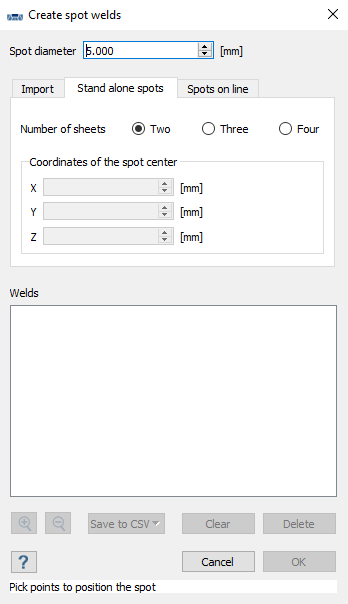

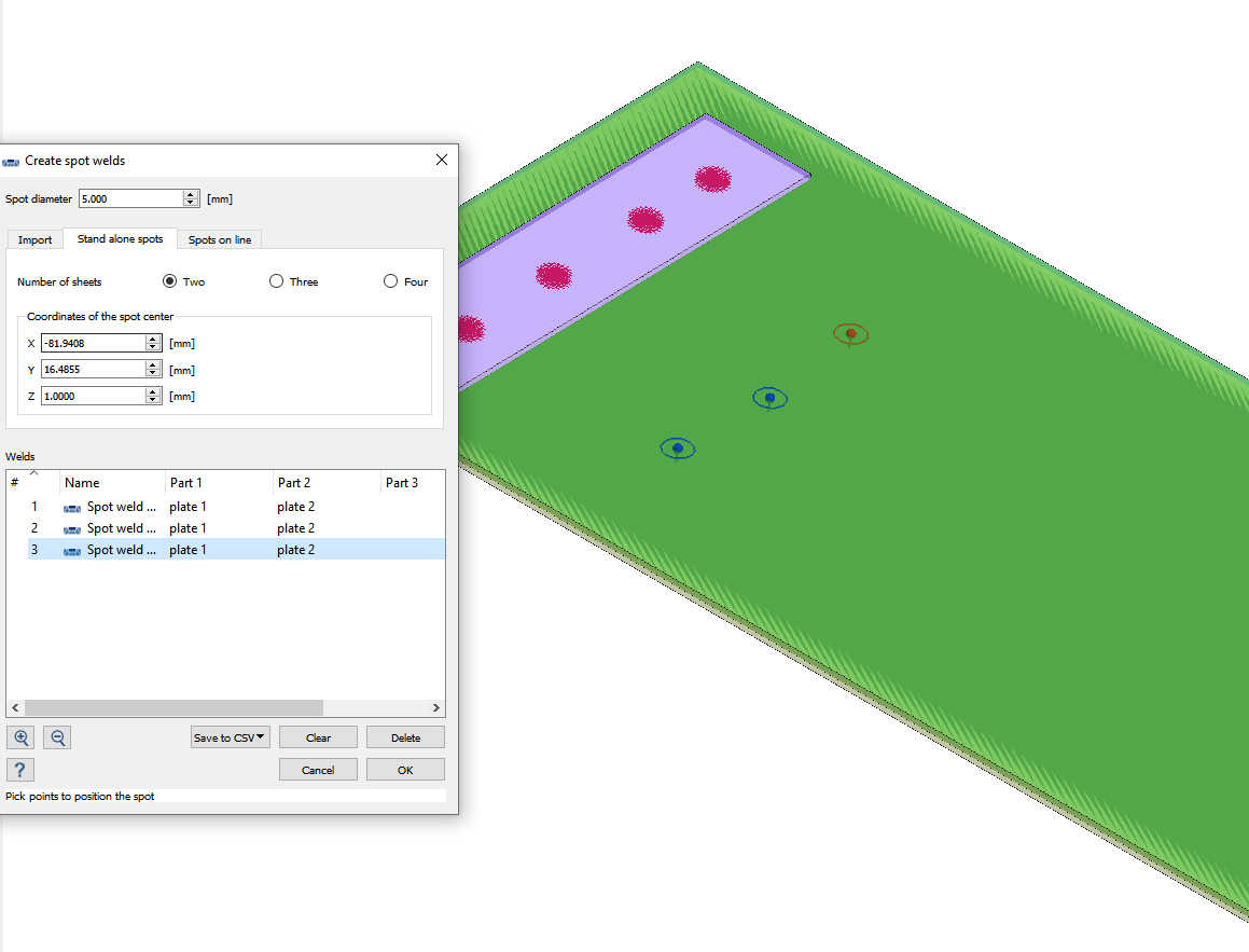

単独のスポット溶接の作成
    6.
  2. Stand alone spotsタブに切り替えます。
  3. Number of sheetsは、Twoを選択します。
  4. 図 7に表示されたパートをクリックして、目的の位置にスポットを作成します。
    7.
  5. スポット直径を5.000に変更します。
  6. OKを選択します。

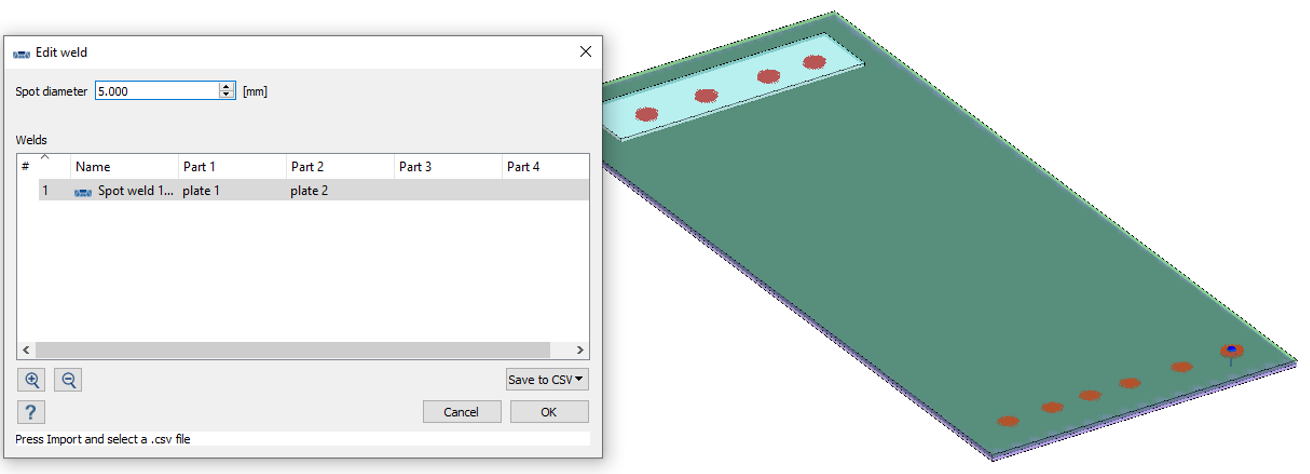

スポット溶接の編集
  1. Projectツリーで、Spot weld 1を右クリックし、コンテキストメニューからEdit connectionを選択します。
  2. 直径を5.000に変更します。
    8.
  3. 複数のスポット溶接を編集するには、Projectツリーでそれらの溶接を選択します。

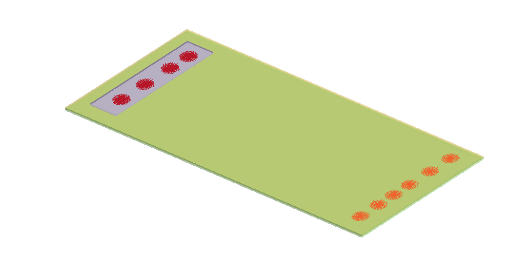

スポット溶接力の確認
  1. ProjectツリーStructural 1を選択します。
  2. solveをクリックします。
  3. 作成したモデルとスポット溶接を確認します。
    9.

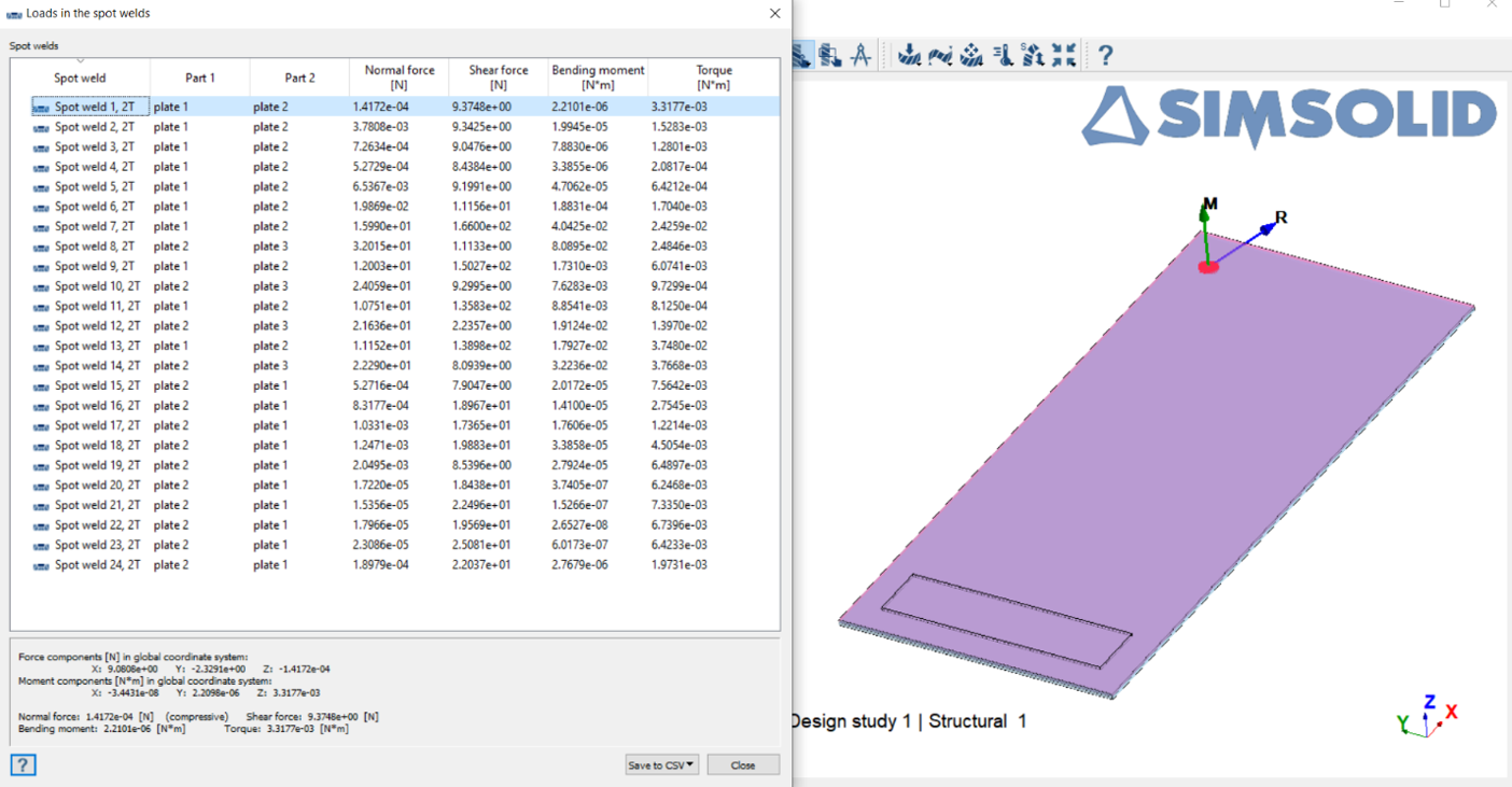

  4. スポット溶接力を確認します。
    1. Analysisワークベンチツールバーで、 (Weld forces) > Spot weld forcesを選択します。
      10.
      スポット溶接の反力がダイアログに一覧表示されます。
      11.
    2. ダイアログで各スポット溶接を選択して、対応する力とモーメントを表示します。
      選択したスポット溶接の合力と合成モーメントが描画されます。
  5. Save to CSV > Save all selectedをクリックして、必要なスポット溶接力をCSVファイルに保存します。
