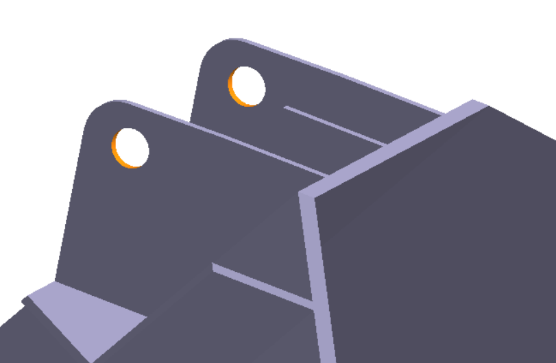

- 选择面单选按钮。
在模型视窗中,选择 图 3 中高亮显示的面。
图 3.

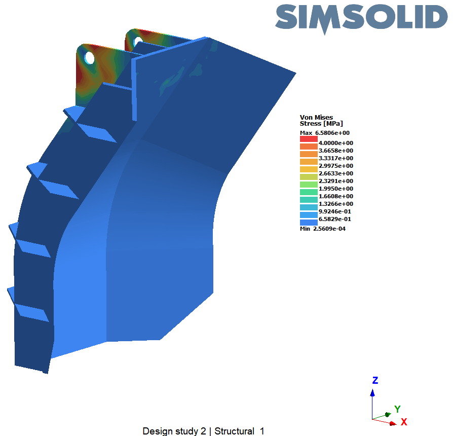

运行分析
- 在项目树上,打开分析工作台。
- 点击
求解。
查看结果
- 在分析工作台工作台上,点击
结果图。 -
从菜单中选择任一图表选项。
将打开图例,并显示所选结果的云图。
- 使用图例中的显示选项,改变结果视图。
