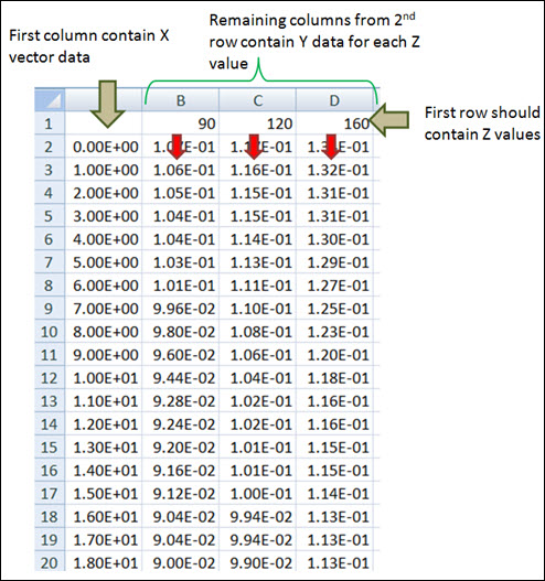

    3D 样条的 .csv 文件中数据的正确格式如下所示:
    如果选择
    • 对于 2D,请输入每个点的 X 和 Y 数据值。
    • 对于 3D,在表格顶部输入 Z 数据值,然后在下面第一列输入 x 值。输入 Y 值,每输入一个 Z 值就有一列。
    双击表格中的每个单元格以编辑数据值。
