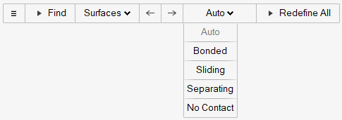

要重新将所有显示接触定义为同一类型:
- 点击操作栏上的自动按钮,并从列表中选择绑定接触、滑动接触、分离接触或不设定接触。
点击重新定义所有,以将更改应用于整组。
- 鼠标右击划过勾选标记以退出,或双击鼠标右键。

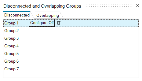

断开的和重叠的组(仅限 SimSolid)
使用“接触”图标上的“断开的组”工具来查找并查看零件中断开的或重叠的组。
| 要 | 则 | 注意 |
| 将组配置为关闭 | 在“断开的和重叠的组”对话框中,选择所需的组,然后选择配置为关闭。 | 当组配置为关闭后,它将从诸如质量统计、静态重量计算、优化等计算中排除。 |
| 删除组 (Del) |
| 适应组 (F) | 选择组,然后按 F。 要显示整个模型,请再次按 F。 |
视图即进行调整以准确适应选定的组。如果未选定组,则视图会适应所有显示的组。 |
| 隔离组 (I) | 选中组,然后按 I。 要显示整个模型,请再次按 I。 |
隔离对象将放大并暂时隐藏所有其他对象。 |

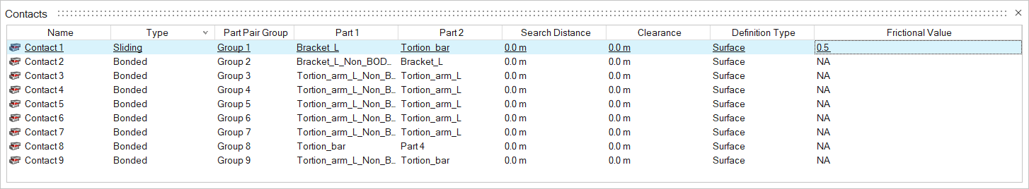

“接触”表格
“接触”表格列出了模型中的所有接触,其中包括连接的类型及其所连接的零件。
点击“接触”工具上的
卫星图标打开“接触”表格。
表数据可以通过下列操作进行编辑:
| 要 | 则 | 注意 |
| 重命名接触 | 选中表中的单元格,然后再次点击使字段进入可编辑状态。 | |
| 更改连接类型 | 选中表中的单元格,然后从列表中另选择一种类型。 | |
| 更改搜索距离 | 选择表中的单元格,然后输入值。 | 此项显示的是最小间距(两个零件之间准确的最小距离)。 该表中为单个接触定义的搜索距离将覆盖操作栏的“寻找选项” |
| 更改间隙 |
默认情况下,接触间隙和摩擦力列处于隐藏状态。 间距为 3 mm,间隙为 1 mm 的两个零件意味着,在间隙减小到 2 mm 之前,不会发生接触。 摩擦力是介于 0 和 1 之间的范围,其中,0 表示滑动接触,1 表示绑定接触。 |
| 增加滑动接触或分离接触的摩擦力 |
| 列排序 | 点击列标题。重复点击可在升序和降序之间切换。 | |
| 添加或删除列 | 右击列标题。 |

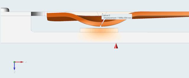

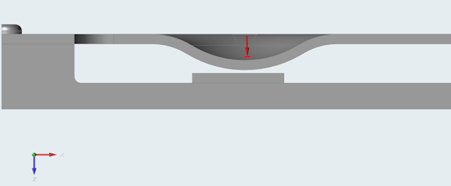

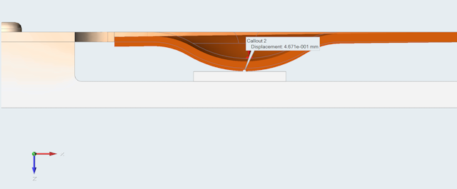

接触间隙
接触间隙是一个高级功能,在两个接触零件之间出现轻微分离的情况下,其用于强制或阻止接触。只有在使用定义的滑动接触或分离接触运行分析或优化时考虑。
要编辑单个接触的接触间隙:
点击“接触”工具上的列出接触对
卫星图标。
右键点击“接触”表格中的一个列标题,然后选择间隙,将其添加到表中。
- 在表格中为所需接触输入间隙。要从解决方案开始时强制接触,请将接触间隙设置为 0.0。如果您希望零件独立运作,仅在载荷工况时发生物理接触的情况下接触,请删除 0.0 并将值设置为(无)。要强制干涉自适应,请输入一个正间隙。要在相互接触的零件之间添加间隙,请在接触间隙字段输入负值。
