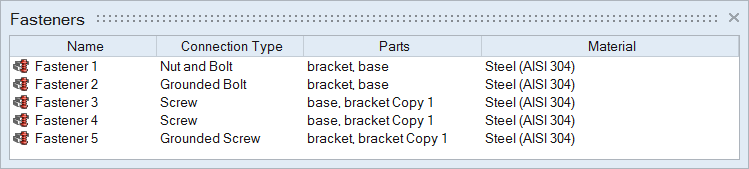

“螺栓连接”表格
“螺栓连接”表格列出了模型中的所有螺栓连接,其中包括连接类型、连接的零件以及分配的材料。
点击“接触”工具上的 卫星图标打开“接触”表格。
1. “螺栓连接”表格
表数据可以通过下列操作进行编辑:
重命名螺栓连接 选中表中的单元格,然后再次点击使字段进入可编辑状态。
更改连接类型或材料 选中表中的单元格,然后从列表中另选择一种类型。
列排序 点击列标题。重复点击可在升序和降序之间切换。
添加或删除列 右击列标题。
