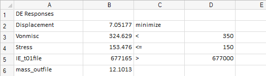

セッションファイルからの汎用応答の作成
セッションファイルから汎用応答を作成します。
注: 応答がテーブルクライアントで定義されている場合、以下のフォーマットが使用されます:図 1.
- 必須項目
- セルA1には「DE Responses」というラベルを付けます。
- A列:応答名
- B列:応答評価
- 任意項目
- C列:目的(最小/最大)または制約演算子
- D列:制約値
