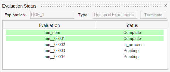

Runをクリックします。
Evaluation Statusダイアログが開きます。このダイアログで各実行の進捗を追跡できます。
図 2.
