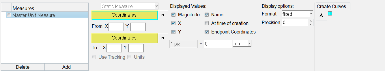

Master Unit Measureと静的メジャーには、以下の欄が表示されます:
Coordinate collectors
各エンドポイントについて2つの座標コレクターがあります。アクティブなコレクターは常に1つのみで、デフォルトでは1つ目のコレクターがアクティブとなっています。1つ目の座標セットを選択すると、2つ目のコレクターがアクティブになります。
4.
From/To
From欄とTo欄で、XとYの座標値を編集できます。
画素値欄
非アクティブとなっている画素欄は、メジャーの長さをピクセル単位で表示します。アクティブである欄では、その長さに等しい距離を指定することができます。ドロップダウンメニューから単位の種類を選択し、編集欄に値を入力します。
5.
Use Tracking
Use Trackingは、Marker Trackingパネルで追跡システムが定義されていない場合、デフォルトで無効になり、Master Unit Measureが選択されていない場合、無効になります。これは、すべてのメジャーに適用される全体的なセッティングです。このチェックボックスをオンにすると、Trackingパネルで定義された追跡システムに基づいてメジャーがレポートされます。
Units
Master Unit Measureが定義されていない場合、単位オプションはデフォルトで無効です。定義されると、このオプションは自動的にアクティブとなり、チェックマークが入ります。これは、Magnitude、Delta X、Delta Yの値を示す際、およびメジャーから生成されたカーブをプロッティングする際に、定義済みの単位およびMaster Unit Measureで定義された画素変換係数を使用しなければならないということを指定します。これは、すべてのメジャーに適用される全体的なセッティングです。

Displayed Values
グラフィックスウィンドウに表示されるメジャー情報を選択します。
Magnitude
メジャーの長さをグラフィックス領域に表示します。Master Unit Measureが定義されており、単位が選択された場合、長さは定義された単位で表示され、それ以外の場合、長さはピクセル単位で表示されます。
X/Y
メジャーのDelta XまたはDelta Yの値を表示します。
Endpoint Coordinates
メジャーのエンドポイントのXおよびY座標を表示します。
Name
メジャー名を表示します。
At time of creation
生成されたタイムステップのみにおけるメジャーを表示します。このオプションは、選択されているメジャーが動的メジャーである際は使用できません。このオプションがオフの場合、メジャーはあらゆる時点で見ることができます。
