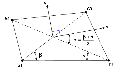

図 1. 方法1
- 座標系の原点は要素の中心に置かれ、
- xは、G2-G4とG1-G3の間の角を二等分するラインの方向
- yは図に示すとおり、xに垂直な方向

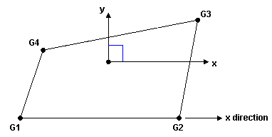

図 2. 方法2
- 座標系の原点は要素の中心に置かれ、
- xは、ラインG1-G2の方向
- yは、xに垂直な方向

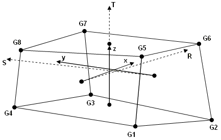

- Hexa8/Hexa20
- Hexa(六面体)要素についての要素座標系は、向かい合う面の中心同士を結ぶ3つのベクトルR、S、Tを使って定義されます。
- Rベクトルは、面G4-G1-G5-G8とG3-G2-G6-G7の中心同士を結ぶ方向
- Sベクトルは、面G1-G2-G6-G5とG4-G3-G7-G8の中心同士を結ぶ方向
- Tベクトルは、面G1-G2-G3-G4とG5-G6-G7-G8の中心同士を結ぶ方向
座標系の原点は要素の中心に置かれ、軸は次のように定義されます:- z = T
- y = T x R
- x = y x z
図 4.

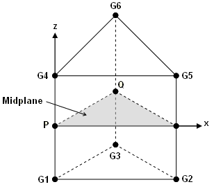

- Penta
- Penta(五面体)要素についての要素座標系は、次のように定義されます:
図 6.
