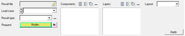

Build Plotsパネルが開きます。注: 現在読み込まれているモデルに関連した結果ファイルがResult file欄に表示されます。 - オプション:

カーブ / プロットの構築に使用されるべき結果データタイプを選択します。
- Result typeドロップダウンメニューを使って、使用可能な結果タイプの1つを選択します。セッション内で生成された合成結果はリストされません。
をクリックし、Choose From Listダイアログを開きます。ここでは、使用可能な結果タイプの拡張リストから素早く確認、並び替え、フィルタリングまたは選択を行うことが可能です。
注: 使用可能なオプションのリストは、その時点で読み込まれている結果ファイルによって異なります。 -
Requestに、カーブまたはプロットの作成時に使用される1つまたは複数のエンティティを、モデルからピックします。
- Nodes、Elements、またはComponents入力コレクターをクリックして、拡張エンティティ選択メニューを使用します。エンティティの選択の詳細については、“入力コレクターを使用したエンティティの選択”トピックをご参照ください。
- クィックウィンドウ選択法を用いて、モデリングウィンドウから直接エンティティをピックします。
注: MBDモデルについては、Systems(またはMarkers)も選択できます。結果ファイルがSystems/Markersと結合した結果のタイプ(例えばフォースやモーメント)を有している場合に、選択が可能です。 -
Componentsセクションでは、プロットされるデータ成分のタイプを選択します。
- All、None、Reverseボタンを用いて、現在のビューにリストされている成分を選択 / 選択解除します。
をクリックし、Chooseダイアログを開きます。ここでは、使用可能な成分の拡張リストから素早く確認、選択を行うことが可能です。
使用可能な成分は、選択された結果タイプにより異なります。例えば、Displacement結果タイプにはMag、X、YおよびZ成分が使用できます。 -
Layersの下で、カーブ / プロットに表示されるコンポーネントレイヤーを選択します(選択された成分についてレイヤー定義が使用可能である場合)。
- All、None、Reverseボタンを用いて、現在のビューにリストされているレイヤーを選択 / 選択解除します。
をクリックし、Layersダイアログを開きます。ここでは、使用可能なレイヤーの拡張リストから素早く確認、選択を行います。
使用可能な成分のリストは、選択された結果タイプにより異なります。例えば、Stress/vonMises結果タイプ / 成分選択については、レイヤーZ1およびZ2が使用できます。 -
Layoutドロップダウンメニューオプションを用いて、プロットされたデータがページ上でどのようにアレンジされるかを指定します。
オプション 説明 One Plot Per Request 選択された各リクエストが、対応するコンポーネントと共に、新しいプロット内にプロットされます。 例えば、2つのリクエスト / エンティティ(節点、要素またはコンポーネント)と2つの成分(MagやZ1といったデータ成分タイプ)が選択されると、それぞれに2つのカーブが含まれる2つのプロット(選択された各エンティティについて1つずつ)が生成されます。
One Plot Per Component 選択された各成分が新しい1つのプロット内にプロットされます。 例えば、2つのリクエスト / エンティティ(節点、要素またはコンポーネント)と4つの成分が選択された場合、それぞれに2つのカーブを含む4つのプロットが作成されます。
One Curve Per Plot 各カーブが新しい1つのプロット内にプロットされます。 すべてのプロッティングオプションについて、新規ページが作成されます。プロットが構築される際、新規ページ上の各ウィンドウが満たされます。さらにウィンドウが必要とされる場合は、同じレイアウトを有する別のページが作成されます。
New window カーブは、次に使用可能な空のウィンドウ内に作成されます。そのようなウィンドウが存在しない場合、ページレイアウトが空のウィンドウを持つレイアウトに変更されます。空のウィンドウが見つからない場合、新しいページが追加されます。 Existing XY Plot *Existing Complex Plot
カーブは、ページおよびウィンドウツリーから選択された既存の"xy"または"複素"プロットウィンドウ内に作成されます。 注: Existing Complex Plotオプションは、現在読み込まれているモデル / 結果ファイルに複素プロットが関連付けされている場合にのみ使用可能です。 -
Applyをクリックします。
