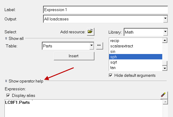

各種演算子の詳細(説明、シンタックス、引数など)は、Show operator helpドロップダウン矢印をクリックして表示させることができます。図 2.

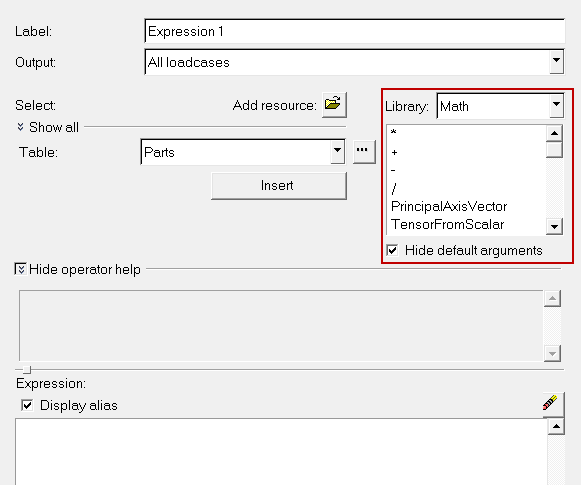

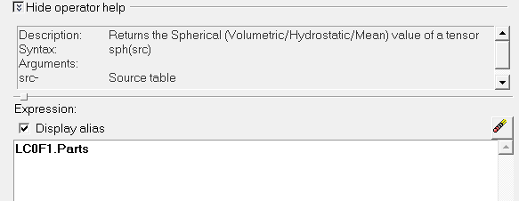

演算子のヘルプ領域が表示されます:図 3.
この表示ボックスを消すには、Hide operator helpドロップダウン矢印をクリックします。
