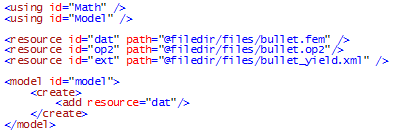

XMLのヘッダー部分は、どの演算子ライブラリが使用されるか、どのリソースが付加されるか、モデルがどのように抽出されるかを定義します。
  • using: 演算子は、タグを介して解析にリンクされるライブラリ内で定義されます。演算をコールするために、演算が属するライブラリが、タグを使って解析内で指定されている必要があります。
  • resource: リソースは、HyperViewリーダーによって認識される任意のファイル、または、Result Mathのエクスポートスキーマに従ったXMLファイルが可能です。各リソースは固有のIDを有していなくてはなりません。@filedir変数は、XMLファイルを含むディレクトリに展開します。リソースは厳密はモデルまたは結果のコンテンツではありませんが、両方を含むことが可能です。例えば、上記のファイル群は、OP2ファイルおよびDATファイルからのオプションの(モデルタグの使用を必要とする)モデルコンテンツを含みます。
  • model:コンテンツの矛盾を解決するために追加の処理が必要な際、それらの解決にモデルタグが使用されます。上の例は、DATリソースからのモデルコンテンツを受諾するようResult Mathに指示しています。これが指定されていない場合、重複IDのエラーがあり、このXMLファイルが“datリソース”および“op2”リソースの両方として読まれる際、重複した節点、要素およびパート情報を送ります。Result Mathは、入力デックリソースを読む際に、モデルコンテンツの抽出をサポートします。これらには、プロパティと材料、それらに付加されている値が含まれます。

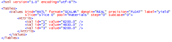

リソースファイル“ext”のコンテンツは、材料-境界リアルスカラー値を定義するID-値のペアのセットです。

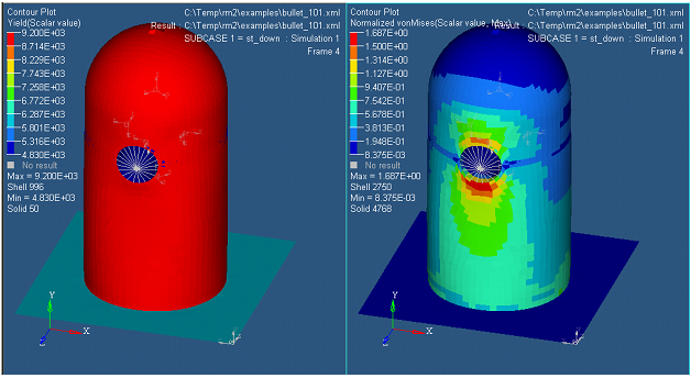

値が材料に結合しているため、モデル演算子“BCMatToElem”を使ってそれらを対応する要素に変換する必要があります。Yieldデータタイプを生成することにより、この演算の出力は要素のスカラーとして可視化できます:

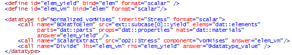

“Normalized vonMises”のデータタイプは降伏と似ており、仮のテーブルの使用と演算子へのコールのシーケンスを示します。
フォンミーゼス応力と材料降伏値を保存するために、要素境界スカラーの2つのテーブルが生成されます。これらのテーブルは、テーブルが評価される際に満たされ、1つのコールから次のコールへと渡されます。最終コールはBCMatToElemおよびScalarExtractによって満たされるテーブルを分割し、正規化されたフォンミーゼス応力を@datatype_valueに保管します。
