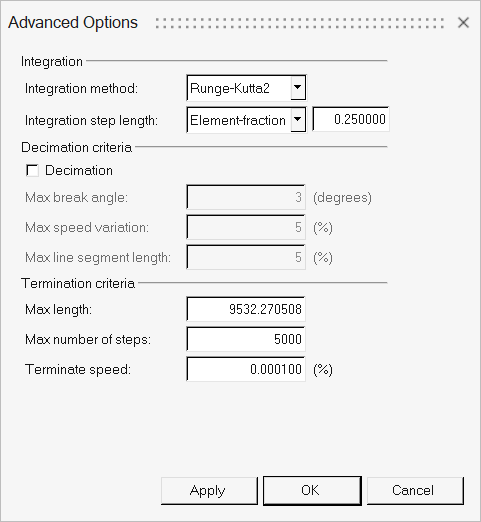

Advanced Optionsダイアログ
Advanced Optionsでは、ストリームラインがどのように生成されるかを制御する幾つかのパラメータをカスタマイズすることができます。
Streamlinesパネルから、Advancedボタンをクリックします。
注: その時点でStreamlinesパネルにいない場合は、Resultsブラウザ内の1つのストリームライン上を右クリックし、Editを選択します。
利用できるオプションには以下のものがあります:
| Integration method | ||
| Runge-Kutta2 | 2次Runge-Kutta積分スキーム | |
| Integration step size | ||
| Element-fraction | 積分のステップ長として使用される局所要素サイズの割合 | |
| Decimation criteria (メモリ消費削減のために使用される) |
| Decimation | ストリームラインデシメーションを有効にします。 | |
| Max break angle | 連続するストリームラインのセグメント間の最大ブレーク角(単位: 度) | |
| Max speed variation | 連続するストリームラインのセグメント間の最大速度変化(そのドメイン全体の平均速度場のパーセンテージ) | |
| Max line segment length | ストリームラインのセグメントの最大長(境界ボックスサイズのパーセンテージ) | |
| Termination criteria | ||
| max length | 1つのストリームラインの最大長 | |
| Max number of steps | 1つのストリームラインの最大積分ステップ数 | |
| Terminate speed | スピードがそのドメイン全体の平均ベクトル(速度)場のパーセンテージより小さい場合、ストリームラインの積分を終了 | |
注: これらの設定は、すべてのレーキに影響します。
