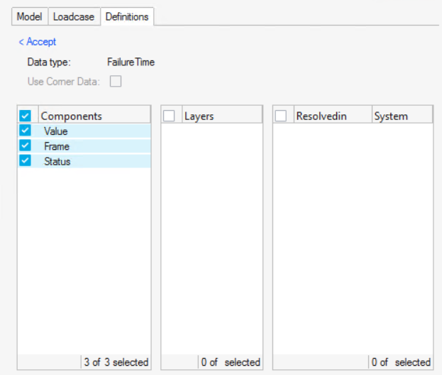

FailureTime結果タイプでコンター表示するために、次の3つの結果コンポーネントを使用できます:

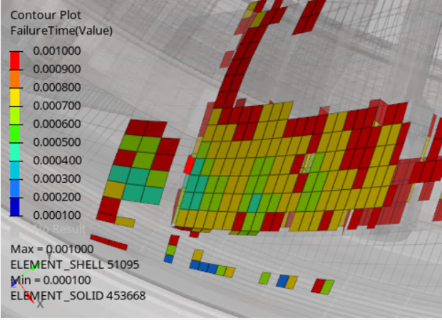

Value
コンタープロットでは、要素が破壊する時刻が表示されます。
Frame
コンタープロットでは、要素が破壊するアニメーションフレーム番号が表示されます。

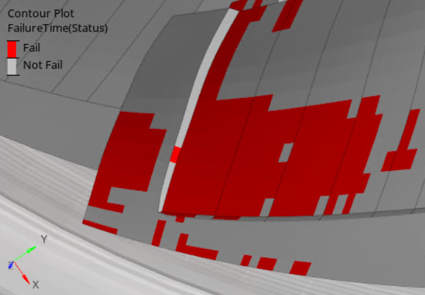

ステータス
コンタープロットでは、シミュレーション時に要素が破壊するかどうかが表示されます。
