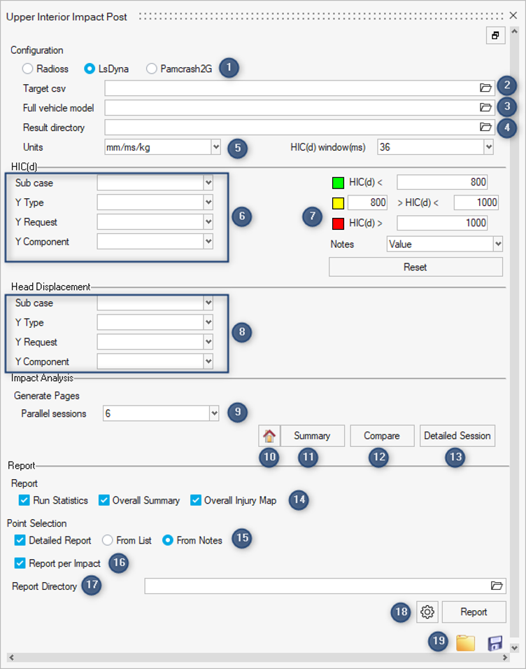

Safety リボン > Impactsツールグループから、 Upper Interior Impactツールを選択し、Upper Impact Postダイアログを呼び出します。
1.
注: Upper Interior Impactツールは、 HyperView - MultiCoreプロファイルには対応していません。
2. Upper Interior Impact Postダイアログ
  1. Configuration (Solver Selection)
    サポートされているソルバーは、RadiossLS-DYNAPAM-CRASH 2Gです。
  2. Target csv
    HyperMeshで作成された*.csvファイルを選択します。
  3. Full vehicle model
    Upper impact interiorパートとOuter BIWコンポーネントを含むUpper impact trimsモデルまたはFull vehicleモデルの含まれるソルバー入力ファイルを選択します。
  4. Result directory
    解析ディレクトリをサブディレクトリとして含むルートディレクトリを選択します。
  5. Units
    ドロップダウンメニューからモデルの単位を選択します。
  6. HIC(d)
    HIC(d)曲線の出力ファイルから加速度データを選択します。
    サブケース、Y Type、Y Request、YComponentを選択します。
  7. Threshold/Limit Values and Color Selection
    限界値と色を指定します。
    • カラーパレットをクリックし、色を選択します。
    • 値欄に限界値 / しきい値を定義します。
    • サマリー用のHIC(d)または衝撃位置名を選択します。
    • デフォルトの値と色に戻すには、Resetを使用します。
  8. Head Displacement
    変位-時間カーブの出力ファイルから変位データを選択します。サブケース、Y Type、Y Request、YComponentを選択します。
  9. Parallel sessions
    起動するバッチプロセスの数を選択します。処理時間を短縮するため、例えば、200箇所の衝撃処理を行う場合、指定された数の並列処理を起動します。
  10. Homeボタン
    クリックすると、サマリーページに戻ります。
  11. Summary
    サマリーページで後処理を行う影響箇所を選択します:

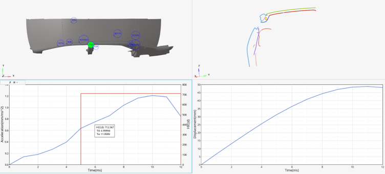

  13. Detailed Session
    Detailed Sessionをクリックし、Select target pointsウィンドウで処理する衝撃位置を選択します。選択された各ターゲットポイントについて、次のような結果のページが作成されます:

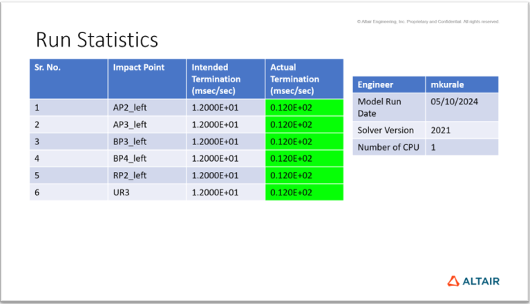

    Run Statistics: 衝撃位置ごとに、正常終了とエラー終了のサマリーを実行します:
    5.

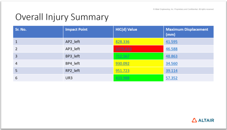

    Overall Summary: 選択されたすべての衝撃位置のHIC(d)と最大変位のサマリー表。
    6.

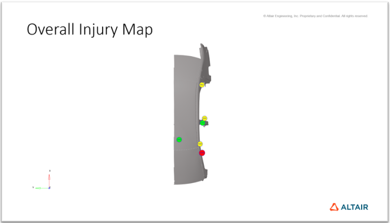

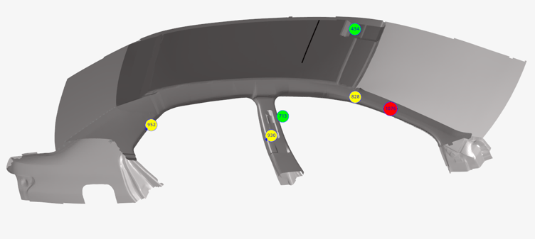

    Overall Injury Map: 上部内装品パートのHIC(d)値。
    7.
