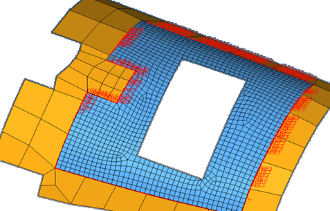

図 1. 粗い(GFEM)メッシュと細かい(DFEM)メッシュ

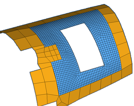

図 2. GFEMとDFEMの要素セットの2つのフリーエッジ上のみのRBE3結合
