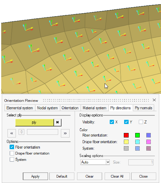

プライ方向
プライ方向を可視化します。
公称繊維とドレープされた繊維の両方のプライ方向を可視化できます。
- Compositeブラウザの空白領域内を右クリックしコンテキストメニューからを選択します。
- ダイアログで、Ply directionsタブをクリックします。

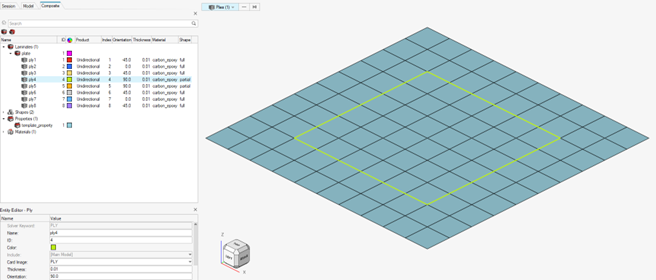

プライ形状を可視化します。
モデリングウィンドウで選択されたプライのプライ形状境界を可視化するには、ブラウザまたはモデリングウィンドウでプライエンティティを選択します。その境界はモデリングウィンドウで強調表示されます。

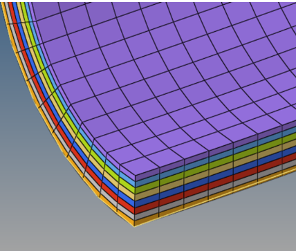

プライ層とエッジのオプションをPly layersに設定します。
これにより、各要素の厚み内の個々の層が表示されます。
図 4.
ビューコントロールツールバーの
をクリックします。
フェイスの色をPropertyに設定します。
これにより、プライの色に従って各層が色付けされます。
メニューバーから、の順に選択し、プライの厚み係数の欄に、係数を入力します。一般的な値は、5~10です。
各プライ層の厚みが増大します。
